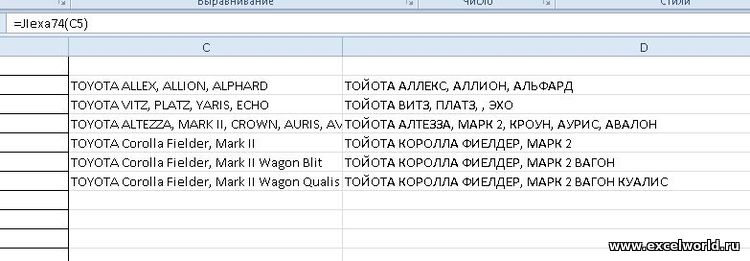

sboy Дата: Четверг, 22.02.2018, 12:16 | Сообщение № 6
Сообщений: 2403
Репутация: 679 ±
JIexa_74, да вроде все видит
приложите пример, в котором не правильно отрабатывает
К сообщению приложен файл: 7625354.jpg(47.8 Kb)

JIexa_74 Дата: Среда, 28.02.2018, 09:17 | Сообщение № 12
Сообщений: 17
abtextime, здравствуйте. Похоже что нет.
Результат по макросу вашему в столбце "L"?. Если да, то не совсем верно. Сравните "L4" с "M4".
Модели двс не все раскрылись.
И объясните плз как использовать данный макрос. Пишу в ячейке "=JIexa74", какие колонки выбирать или как?
К сообщению приложен файл: 8498168.xlsm(36.4 Kb)
Сообщениеabtextime, здравствуйте. Похоже что нет.
Автор - JIexa_74
Дата добавления - 28.02.2018 в 09:17
sboy Дата: Среда, 28.02.2018, 10:15 | Сообщение № 13
Сообщений: 2403
Репутация: 679 ±
По файлу из сообщения 9
Function JIexa74(r As Range) As String
    If r.Count <> 4 Then Exit Function
        With Application
            JIexa74 = .IfError(.Index(Range("B:B"), .Match(r.Cells(1), Range("A:A"), 0)), "") & " ÍÀ "
            JIexa74 = JIexa74 & .IfError(.Index(Range("E:E"), .Match(r.Cells(2), Range("D:D"), 0)), "")
            arr = Split(r.Cells(3), ",")
                For i = 0 To UBound(arr)
                    arr(i) = .IfError(.Index(Range("E:E"), .Match(.Trim(arr(i)), Range("D:D"), 0)), "")
            JIexa74 = JIexa74 & Join(arr, ", ")
            JIexa74 = JIexa74 & .IfError(.Index(Range("G:G"), .Match(r.Cells(4), Range("F:F"), 0)), "")
End Function
К сообщению приложен файл: 4725560.xlsm(30.4 Kb)

JIexa_74 Дата: Четверг, 01.03.2018, 12:03 | Сообщение № 15
Сообщений: 17

JIexa_74 Дата: Четверг, 01.03.2018, 12:19 | Сообщение № 17
Сообщений: 17
sboy, не видел, извините, сейчас ознакомился.
1. в результате не хватает пробелов, обратите внимание.
2. имя товара, марка, модель норм "превращается". А вот по ДВС, если одно значение, например "1NZFE", то на выходе "1NZFE, 1NZ-FE, 1NZ (1.5)",
НО, если в ДВС будет, "1NZFE, 1GFE, 2UZFE", то в результате пусто.
Сообщениеsboy, не видел, извините, сейчас ознакомился.
Автор - JIexa_74
Дата добавления - 01.03.2018 в 12:19
