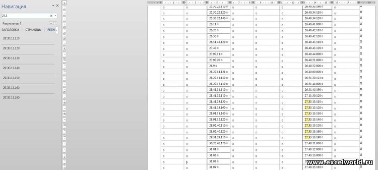

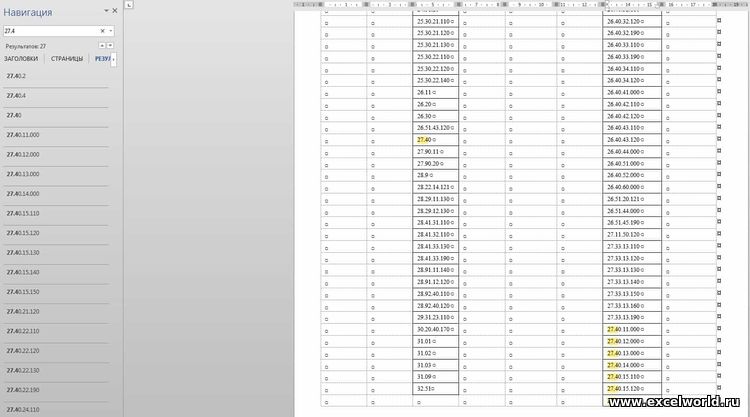

На данный момент все сравнения я делаю в ворде. То есть у меня на одном листе таблица со всеми кодами и в строке поиска я вводу вначале 3 цифры и если нет кода, который состоит из 3 цифр, то ввожу дальше. К примеру в одном столбце у меня может быть ограничение по 3 цифрам кода,а в другом по всем 9. И в том и в другом случае у меня будет 100% попадание, так как в примере на рисунке 4985535.jpg(46Kb) есть код 27.40, это означает что любые коды с цифрами после 27.40 будут попадать под запрет ( 27.40.11.000, 27.40.25.190, 27.40.13.120 и т.д.), а в другом столбце под ограничение будет попадать код, только если он точно совпадает с 27.40.11.000.
Извиняюсь, что не могу описать все программным языком или в виде готового алгоритма с функциями если, то.
К сообщению приложен файл: 1881695.jpg (38.2 Kb) · 4985535.jpg (46.2 Kb)
Сообщение отредактировал Kaz44 - Вторник, 27.02.2018, 10:15
СообщениеНа данный момент все сравнения я делаю в ворде. То есть у меня на одном листе таблица со всеми кодами и в строке поиска я вводу вначале 3 цифры и если нет кода, который состоит из 3 цифр, то ввожу дальше. К примеру в одном столбце у меня может быть ограничение по 3 цифрам кода,а в другом по всем 9. И в том и в другом случае у меня будет 100% попадание, так как в примере на рисунке 4985535.jpg(46Kb) есть код 27.40, это означает что любые коды с цифрами после 27.40 будут попадать под запрет ( 27.40.11.000, 27.40.25.190, 27.40.13.120 и т.д.), а в другом столбце под ограничение будет попадать код, только если он точно совпадает с 27.40.11.000.
