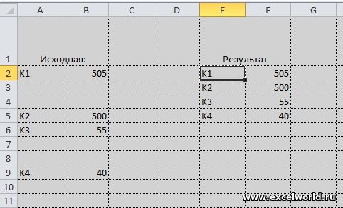

Доброго времени суток!
Имеется столбец А в котором с произвольным шагом по вертикали находятся значения. Каждой заполненной ячейке в столбце А соответствует значение в столбце Б. Собственно всё надо свести в отдельную таблицу, чтобы все пустые строки "ушли". Фильтр - не выход, необходимо производить последующие арифметические действия.
Заранее благодарен! hands Файл приложен.
К сообщению приложен файл: 3570135.jpg (30.5 Kb) · 7035522.xlsx (9.9 Kb)

Так нужно?
=ЕСЛИОШИБКА(ИНДЕКС(A$1:A$99;НАИМЕНЬШИЙ(ЕСЛИ($A$1:$A$99<>"";СТРОКА(A$1:A$99));СТРОКА()));"")
Формула массива. Вводится одновременным нажатием Ctrl+Shift+Enter

СообщениеТак нужно?
