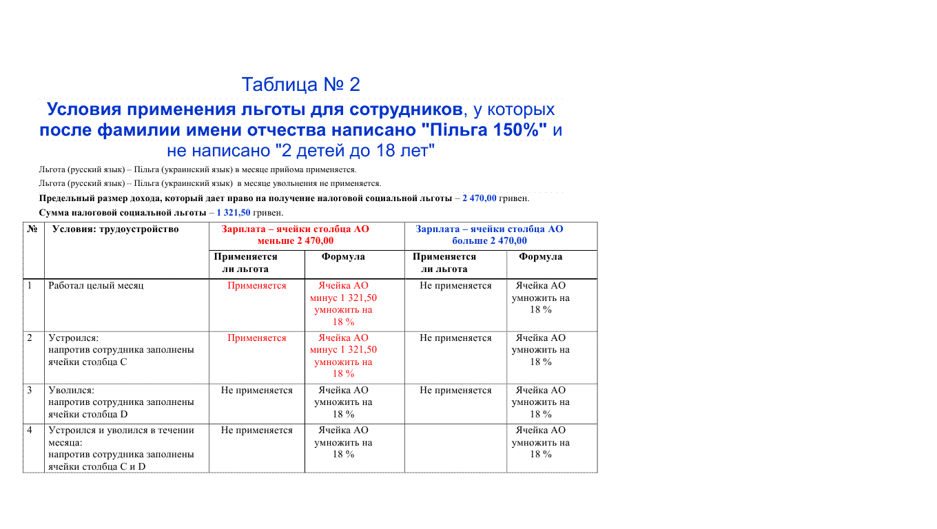

Эта формула отвечает следующим УСЛОВИЯМ, которые изображены на рисунке 1 в таблице № 1 и на рисунке 2 в таблице № 2.
Изменить формулу в столбец AQ (я этот столбец выделил зелёной заливкой) с условиями на рисунке 3 в таблице № 3.

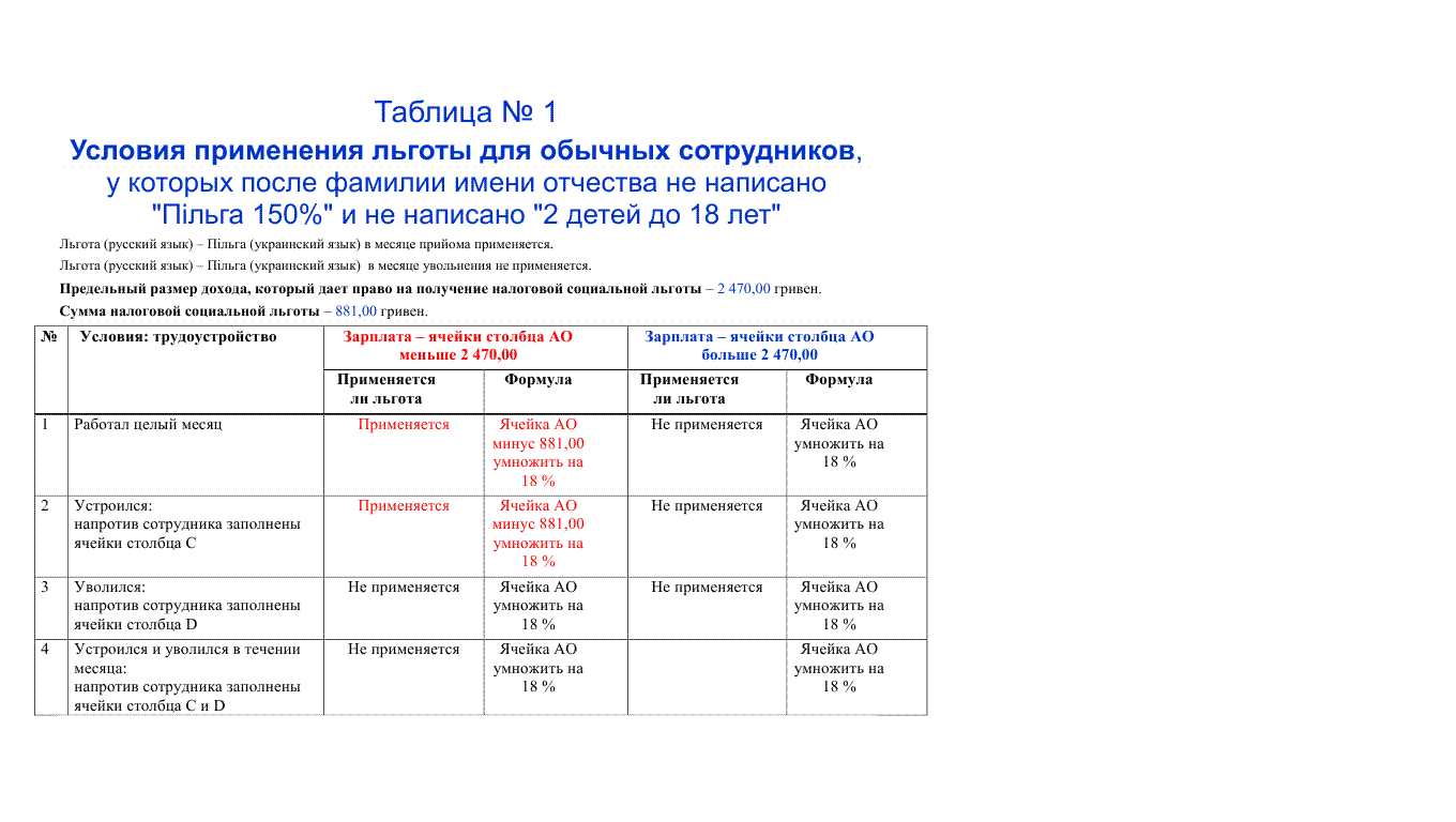

Напишу УСЛОВИЯ при которых сейчас правильно «работает» эта формула – то что я писал выше на рисунках в таблице № 1 и в таблице № 2:
1. Условия применения льготы для обычных сотрудников, у которых после фамилии имени отчества не написано "Пільга 150%" и не написано "2 детей до 18 лет"
Льгота (русский язык) – Пільга (украинский язык) в месяце прийома применяется.
Льгота (русский язык) – Пільга (украинский язык) в месяце увольнения не применяется.
Предельный размер дохода, который дает право на получение налоговой социальной льготы – 2 470,00 гривен.
Сумма налоговой социальной льготы– 881,00 гривен.
1. 1. ЕСЛИ сотрудник Работал целый месяц и ЕСЛИ Устроился в отчётном месяце: напротив сотрудника заполнены ячейки столбца С и Зарплата – ячейки столбца АО меньше 2 470,00 – Льгота применяется и формула: Ячейка AO минус 881,00 умножить на 18 %.
1. 2. Во всех остальных случаях льгота не применяется и формула Ячейка AO умножить на 18 %
1. 3. ЕСЛИ в ячейке столбца АО число меньше 881,00 – то например: в ячейка АО22 минус 881,00 умножить на 18 % то результат всегда будет 0 (ноль).
2. Условия применения льготы для сотрудников, у которых после фамилии имени отчества написано "Пільга 150%" и не написано "2 детей до 18 лет"
Сумма налоговой социальной льготы – 1 321,50 гривен.
2. 1. ЕСЛИ сотрудник Работал целый месяц и ЕСЛИ Устроился в отчётном месяце: напротив сотрудника заполнены ячейки столбца С и Зарплата – ячейки столбца АО меньше 2 470,00 – Льгота применяется и формула: Ячейка AO минус 1 321,50 умножить на 18 %.
2. 2. Во всех остальных случаях льгота не применяется и формула Ячейка AO умножить на 18 %
2. 3. ЕСЛИ в ячейке столбца АО число меньше 1 321,50 – то например: в ячейка АО22 минус 1 321,50 умножить на 18 % то результат всегда будет 0 (ноль).

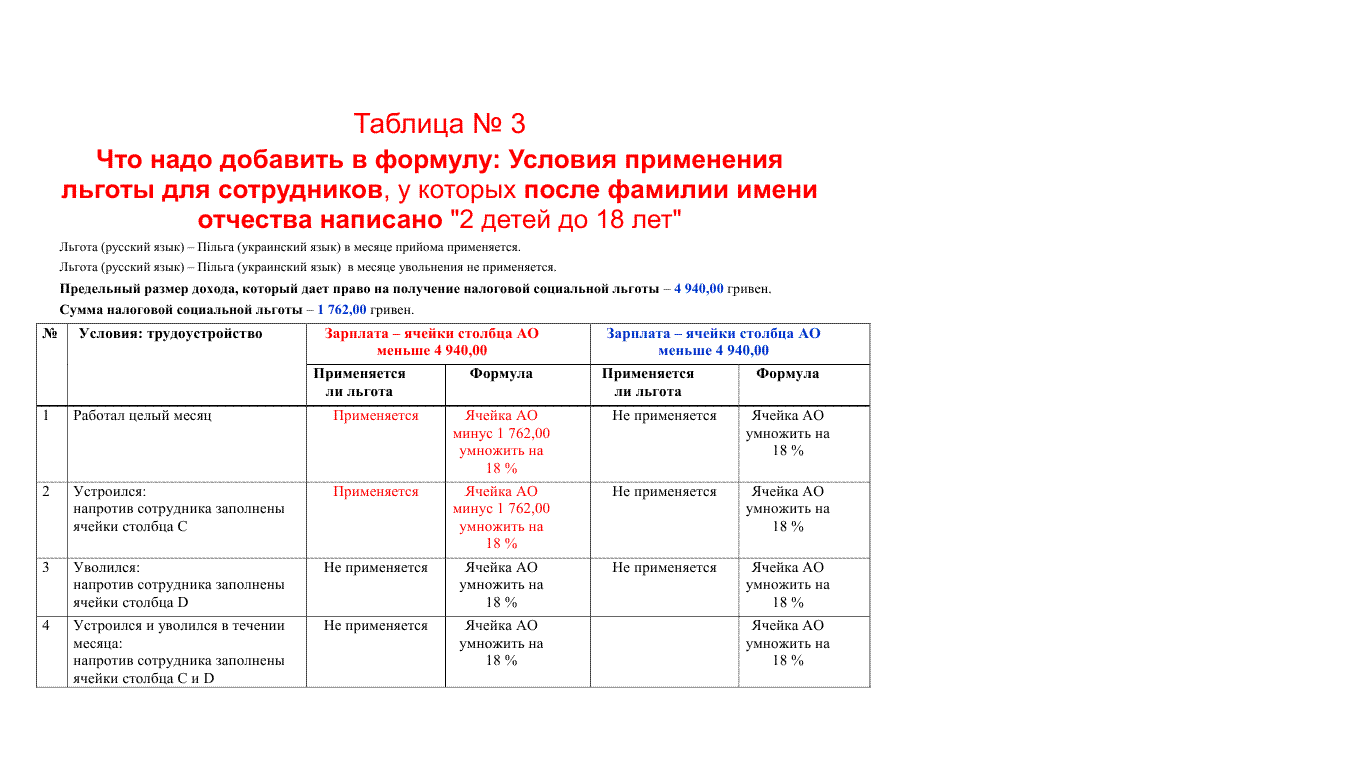

3. Что надо добавить в формулу: Условия применения льготы для сотрудников, у которых после фамилии имени отчества написано "2 детей до 18 лет"
Предельный размер дохода, который дает право на получение налоговой социальной льготы – 4 940,00 гривен.
Сумма налоговой социальной льготы – 1 762,00 гривен.
3. 1. ЕСЛИ сотрудник Работал целый месяц и ЕСЛИ Устроился в отчётном месяце: напротив сотрудника заполнены ячейки столбца С и Зарплата – ячейки столбца АО меньше 4 940,00 – Льгота применяется и формула: Ячейка AO минус 1 762,00 умножить на 18 %.
3. 2. Во всех остальных случаях льгота не применяется и формула Ячейка AO умножить на 18 %
3. 3. ЕСЛИ в ячейке столбца АО число меньше 1 762,00 – то например: ячейка АО22 минус 1 762,00 умножить на 18 % то результат будет 0 (ноль).
ЕСЛИ меньше 1 762,00 то результат всегда 0 (ноль).

abtextime, у Щеглова результат должен быть:
3 723 (ячейка АО22) минус 1 762,00 (Сумма налоговой социальной льготы – 1 762,00 гривен) умножить на 18 % = 352,98
А ЕСЛИ бы у Щеглова была зарплата больше чем 4 940,00 то результат был бы:
Ячейка АО22 умножить на 18 %.
Например в ячейке АО22 сумма зарплаты 4 941,00 то РЕЗУЛЬТАТ 4 941,00 умножить на 18 % = 889,38
Автор - Никанор
Дата добавления - 21.05.2018 в 15:41
Никанор Дата: Понедельник, 21.05.2018, 15:46 | Сообщение № 10
Сообщений: 495
Репутация: 12 ±
_Boroda_, Здравствуйте, спасибо но не так.
Я написал в прошлом сообщении как должно быть.
И в сообщении № 8 Дата: Понедельник, 21.05.2018, 15:38 описал как должны производиться вычисления.
Сообщение_Boroda_, Здравствуйте, спасибо но не так.
Автор - Никанор

Никанор Дата: Понедельник, 21.05.2018, 15:58 | Сообщение № 13
Сообщений: 495
Репутация: 12 ±
Никанор, 3723 - это из какой ячейки?
это в ячейке АО22. Ячейки столбца АО22 принимают участие в расчётах.
Автор - Никанор
Дата добавления - 21.05.2018 в 15:58
Никанор Дата: Понедельник, 21.05.2018, 16:01 | Сообщение № 14
Сообщений: 495
Репутация: 12 ±
И если у него в этой строке число больше чем 4940, это число в формуле заменяем на 4940?
ЕСЛИ больше 4940 то ячейка АО 22 умножить на 18%
Автор - Никанор
Дата добавления - 21.05.2018 в 16:01
Никанор Дата: Понедельник, 21.05.2018, 16:02 | Сообщение № 15
Сообщений: 495
Репутация: 12 ±
Никанор, а если в АО22 число меньше 1762?
то ячейка АО22 минус 1762 умножить на 18 % результат 0 (ноль)
ЕСЛИ меньше 1762 то ноль.
Автор - Никанор
Дата добавления - 21.05.2018 в 16:02

Никанор Дата: Понедельник, 21.05.2018, 16:05 | Сообщение № 17
Сообщений: 495
Репутация: 12 ±
abtextime, Например аналогично попробуйте ввести для любого сотрудника в столбец АО сумму меньше 881,00 – для них сумма налоговой социальной льготы 881,00 то у них РЕЗУЛЬТАТ будет ноль.
Так же должно быть и у тех у кого 2 детей до 18 лет – у них ЕСЛИ меньше 1 762,00 РЕЗУЛЬТАТ ноль.
Вывод: в формуле должны принимать участие ТЕКСТ: 2 детей до 18 лет" и цифры: 4 940,00 и 1 762,00.
Сообщение отредактировал Никанор - Понедельник, 21.05.2018, 16:10
Сообщениеabtextime, Например аналогично попробуйте ввести для любого сотрудника в столбец АО сумму меньше 881,00 – для них сумма налоговой социальной льготы 881,00 то у них РЕЗУЛЬТАТ будет ноль.
Автор - Никанор
Дата добавления - 21.05.2018 в 16:05
