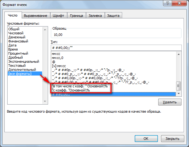

Serge_007, я так понимаю, Вы изменили формат текстовых строк (столбец B)? Но не понял на что? На процентную?
Сообщение отредактировал nikitan95 - Суббота, 23.02.2013, 23:16
СообщениеSerge_007, я так понимаю, Вы изменили формат текстовых строк (столбец B)? Но не понял на что? На процентную?
Автор - nikitan95
Дата добавления - 23.02.2013 в 23:15
Serge_007 Дата: Суббота, 23.02.2013, 23:23 | Сообщение № 15
Ctrl+1:
К сообщению приложен файл: 2869193.gif (24.5 Kb)
СообщениеCtrl+1:
