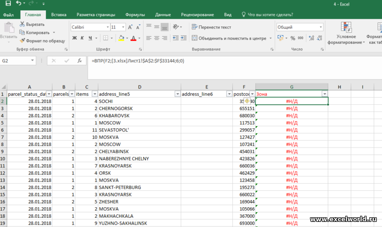

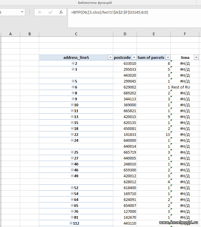

bagraart Дата: Вторник, 05.06.2018, 09:48 | Сообщение № 10
Сообщений: 25
вот так разве
К сообщению приложен файл: 9689277.png (248.4 Kb) · 8866072.png (149.5 Kb)
Сообщениевот так разве
Автор - bagraart
Дата добавления - 05.06.2018 в 09:48

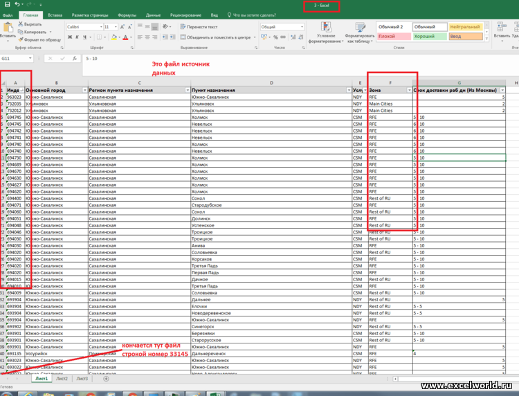

_Boroda_ Дата: Вторник, 05.06.2018, 09:56 | Сообщение № 12
Сообщений: 16672
Репутация: 6479 ±
Вы ищете числовое значение в текстовых. Видите в первом скрине (файл 3) в столбце А зеленые такие меточки? Если подведете мышь к одной из них, то вылезет сообщение про текст. Там в этом сообщении будет возможность преобразовать все текстовые числа в нормальные
Или, чтобы не мучать себя и компьютер, выделите столбец А в файле 3 - вкладка Данные - Текст по столбцам - Готово. И то же самое на всякий случай сделайте со столбцом F в файле 4.
Или перепишите формулу так
=еслиошибка(ВПР(B2;[9715425.xls]Лист1!$A$2:$F$33333;6;);ВПР(B2&"";[9715425.xls]Лист1!$A$2:$F$33333;6;))
СообщениеВы ищете числовое значение в текстовых. Видите в первом скрине (файл 3) в столбце А зеленые такие меточки? Если подведете мышь к одной из них, то вылезет сообщение про текст. Там в этом сообщении будет возможность преобразовать все текстовые числа в нормальные
Дата добавления - 05.06.2018 в 09:56
sboy Дата: Вторник, 05.06.2018, 09:56 | Сообщение № 13
Сообщений: 2566
Репутация: 724 ±
На скринах видно, что текст
в файле 1, выделите столбец А, кнопка "Текст по столбцам" - Готово
Яндекс: 410016850021169
СообщениеНа скринах видно, что текст
Автор - sboy
