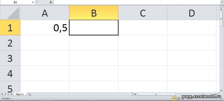

Здравствуйте! При вводе в А1 значения 0,5 , В В1 должно появиться 50. И наоборот, если очистить А1, ячейка В1 тоже должна очиститься. Как этого добиться?

А если в А1 не 0,5, а 0,7, то что? Несколько вариантов формулы для ячейки В1 1. Только для 0,5 2. Для любого А1, не равного пусто 2.1. В1 все равно равно 50 2.2. В1 равно А1*100Код
=если(ечисло(A1);A1*100;"")

_Boroda_, Спасибо огромное!!! Всё оказалось очень простым!!! Удачи вам и здоровья!
