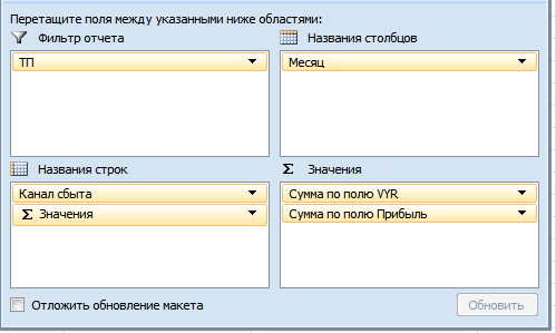

alx74
Дата: Среда, 27.02.2013, 10:49 |
Сообщений: 209
32
Приложите макет, который есть. (в списке полей необходимо перетащить Сумма значения из поля названия столбцов в поле названия строки).

alx74
Дата: Среда, 27.02.2013, 11:07 |
Сообщений: 209
32
В дополнение к тому, что писал выше скрин (правда мои имена данных). Думаю, будет понятно.

kakukafka
Дата: Среда, 27.02.2013, 11:27 |
Сообщений: 7
alx74, спасибо! Это то что нужно! Ларчик, оказывается, просто открывался
