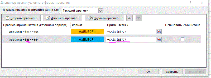

_Boroda_ Дата: Пятница, 27.07.2018, 11:14 | Сообщение № 2
Сообщений: 16675
Репутация: 6481 ±
Истечение срока как считается?
В любом случае Ваш метод можно немного модернизировать - в формуле УФ снимите доллар в строках (не $E$3, а $E3) и в области применения сразу напишите заведомо больший реального диапазон (но без фанатизма - память не резиновая)

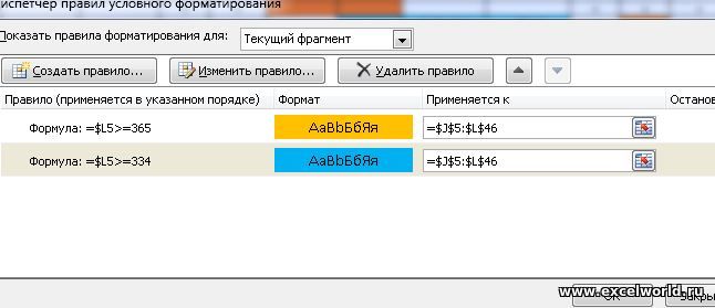

sboy Дата: Пятница, 27.07.2018, 11:54 | Сообщение № 5
Сообщений: 2566
Репутация: 724 ±
Вот так должно выглядеть для столбцов J-L
на остальных столбцах удаляйте все правила и по аналогии из примера делайте

sboy Дата: Пятница, 27.07.2018, 12:24 | Сообщение № 7
Сообщений: 2566
Репутация: 724 ±
удалите все правила! там их очень много.
и прочтите/посмотрите внимательно про закрепление строк. во втором сообщении Александр _Boroda_ Вам даже подчеркнул на картинке
