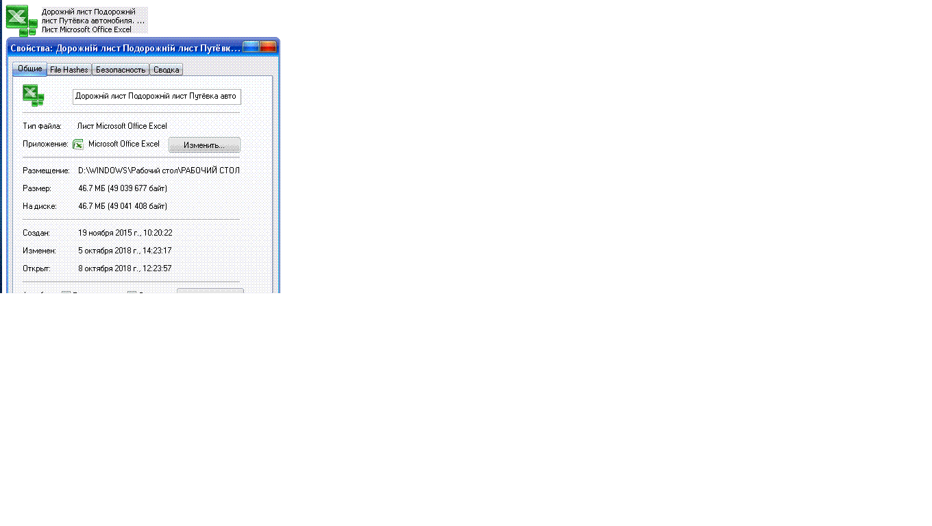

Сейчас размер файла 46.7 МБ (49 039 677 байт)
1 – ый вопрос это много?
Вот я прикрепляю рисунок размера файла:
2 – ой вопрос: Правильно ли я думаю что, сохраняя на каждом листе 10 таблиц и копируя их и создавая новый лист, размер файла очень увеличивается?

Я только что добавил два листа и у меня размер файла уже стал 47.0 МБ (49 372 299 байт).
И ещё я посчитал количество листов в файле кажется 309 листов. Если я не сбился при счёте.
