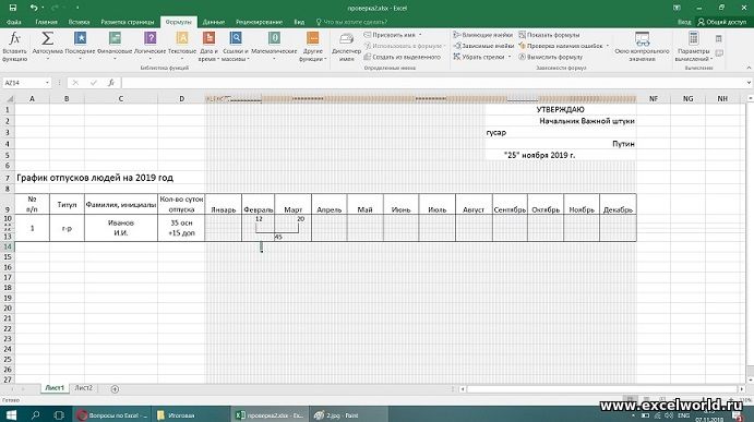

Andreykasimus Дата: Среда, 07.11.2018, 08:41 | Сообщение № 2
Сообщений: 6
Изображение того, что пытаюсь получить в итоге.
Извиняюсь за жипегкачество.
К сообщению приложен файл: 4487414.jpg (50.0 Kb)
СообщениеИзображение того, что пытаюсь получить в итоге.
Автор - Andreykasimus
Дата добавления - 07.11.2018 в 08:41

sboy Дата: Среда, 07.11.2018, 12:38 | Сообщение № 5
Сообщений: 2566
Репутация: 724 ±
Добрый день.
Цитата Andreykasimus, 07.11.2018 в 11:42, в сообщении № 4 ()
Может есть какие мысли ещё как именно вставить надписи в мой пример?
вставить надпись можно вручную (Вставка-Надпись)
можно кодом (в примере для первого отпуска)
Sub TXT_Boxes()
    arr = Sheets(2).Range("B1:D1").Value
        otn = arr(1, 1) - #1/1/2019#
        otk = arr(1, 3) - #1/1/2019#
        otp = Round(arr(1, 3) - arr(1, 1), 0) / 2 + otn
    With Sheets(1)
        add_txt .Cells(10, otn).Top, .Cells(10, otn).Left, Day(arr(1, 1))
        add_txt .Cells(10, otk).Top, .Cells(10, otk).Left, Day(arr(1, 3))
        add_txt .Cells(13, otp).Top, .Cells(13, otp).Left, arr(1, 3) - arr(1, 1)
Sub add_txt(t, l, d)
    With Sheets(1).Shapes.AddTextbox(msoTextOrientationHorizontal, l, t, 25, 15)
        .TextFrame.Characters.Text = d
        .Fill.Visible = msoFalse
        .Line.Visible = msoFalse
К сообщению приложен файл: 7204706.xlsm (31.5 Kb)

sboy Дата: Пятница, 09.11.2018, 09:44 | Сообщение № 8
Сообщений: 2566
Репутация: 724 ±
Цитата Andreykasimus, 08.11.2018 в 22:41, в сообщении № 7 ()
седьмая строка: а дальше магия..((
добавил комментарии
Возможно ли выровнять по высоте (середине) [...] и поменять размер шрифта?
добавил
Sub TXT_Boxes()
    With Sheets(1)
        add_txt .Cells(10, otn).Top, .Cells(10, otn).Left, Day(arr(1, 1)) 'вызываем процедуру add_txt и перелаем переменные верхнее левое положение - ячейка в строке 10, столбец otn, надпись - день начала
        add_txt .Cells(10, otk).Top, .Cells(10, otk).Left, Day(arr(1, 3)) 'вызываем процедуру add_txt и перелаем переменные верхнее левое положение - ячейка в строке 10, столбец otk, надпись - день конца
        add_txt .Cells(13, otp).Top, .Cells(13, otp).Left, arr(1, 3) - arr(1, 1) 'вызываем процедуру add_txt и перелаем переменные верхнее левое положение - ячейка в строке 13, столбец otp, надпись - продолжительность
    With Sheets(1).Shapes.AddTextbox(msoTextOrientationHorizontal, l, t, 25, 15) 'вставлям надпись по переменным (направление текста, лево, верх, ширина, высота)
        .TextFrame.Characters.Text = d 'текст
        .Fill.Visible = msoFalse 'заливка
        .Line.Visible = msoFalse 'рамка
        .TextFrame.Characters.Font.Size = 11 'размер
        .TextFrame.VerticalAlignment = xlVAlignCenter 'выравнивание по вертикали
        .TextFrame.HorizontalAlignment = xlHAlignCenter 'выравнивание по горизонтали
К сообщению приложен файл: 7204706-1-.xlsm (33.2 Kb)
