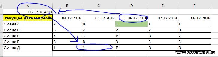

Излишнее цитирование удалено администрацией Спасибо за варианты исполнения. Есть одно НО! Смена 1 это смена с 23-00 сегодня до 07.00 завтра. При проходе по сменам формула выбирает во время например 4-00, смену соответствующую на завтра , а должна сохранить выбранную смену на сегодня. Тоесть 06.12.18 в 4:00 должна быть смена за 05.12.2018 - СМЕНА Д, а не смена А
Излишнее цитирование удалено администрацией Спасибо за варианты исполнения. Есть одно НО! Смена 1 это смена с 23-00 сегодня до 07.00 завтра. При проходе по сменам формула выбирает во время например 4-00, смену соответствующую на завтра , а должна сохранить выбранную смену на сегодня. Тоесть 06.12.18 в 4:00 должна быть смена за 05.12.2018 - СМЕНА Д, а не смена АUpFRONT
Дык кто ж знал-то? Тогда вроде такКод
=ПРОСМОТР(;-1/(ПОИСКПОЗ(ЧАС(A1+"1:")-8;{-8:0:8})=ИНДЕКС(3:7;;ПОИСКПОЗ(ОТБР(A1-"7:");2:2)));A3:A7)
В файле часы можно прибавлять/отнимать в оранжевой ячейке
