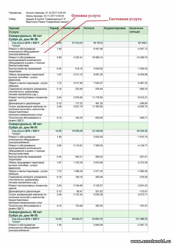

Приветствую. Возможно ли по условию добавлять данные? Пример: Если В Строке Найдется = 15.47, Тогда Добавить *На следующей строке после нахождения данных* "Определенные данные с другого листа" Конец Если; Пример документа во вложении.

в какой строке? куда добавлять? вы бы нарисовали руками желаемый результат

ruiner2012
Дата: Понедельник, 26.11.2018, 09:21 |
Сообщений: 13
Нарисовал. Может более поможет понять, какого результат нужно добиться.
Нарисовал. Может более поможет понять, какого результат нужно добиться.ruiner2012

Пойду учить макросы, кажется без них не обойтись. Попробую несколько условий. Таблица идет [vba]Код
ЗДАНИИ УСЛУГА РАСЧЕТЫ ПО ТАРИФУ ЗДАНИИ УСЛУГА РАСЧЕТЫ ПО ТАРИФУ ЗДАНИИ УСЛУГА РАСЧЕТЫ ПО ТАРИФУ
[/vba] И получается после каждого "УСЛУГА" должны быть наши расчеты. Подобное покажу в скрине, что получится должно.
Вы забыли показать самое главное Исходные данные

1 Лист = Исходные данные 2 Лист = После выполнение Макроса или формулы 3-4 Листы = Исходные данные для выполнения задачи. Пробовал Если, что то не получается. Не знаю как придумать, чтобы после нахождения этого тарифа, вставлялось на лист и не заменяло значения.

Я тут думаю, макрос наверное должен иметь структуру. -Поиск в столбце B значения "14.59"/"11.96" -Добавить строки после строки где найдена нужная цифра, в нашем случае 14.59 или 11.96. -Если 14.59 - то 10 строк, если 11.96 - то 8 строк. -После добавить значения в строки данные из нужных листов. Возможно такое?

Небольшим макросом можно реализовать. кнопка на листе данные [vba]Код
Sub ruiner() Application.ScreenUpdating = False With Sheets("ДАННЫЕ") ilr = .Cells(.Rows.Count, 1).End(xlUp).Row For ilr = ilr To 4 Step -2 n = Replace(CStr(.Cells(ilr, 2).Value), ",", ".") r = Sheets(n).Cells(1).CurrentRegion.Rows.Count Sheets(n).Cells(1).CurrentRegion.Copy .Cells(ilr + 1, 1).Insert xlShiftDown .Cells(ilr + 1, 3).Resize(r, 4).Value = Sheets(n).Cells(9).Resize(r, 1).Value .Cells(ilr, 3).Resize(1, 4).Copy .Cells(ilr + 1, 3).Resize(r, 4).PasteSpecial Paste:=xlPasteValues, Operation:=xlMultiply Next End With Application.ScreenUpdating = True End Sub
Ого, спасибо. Но почему считает где то, а где то просто ставит проценты? Видимо на столько плох, что даже прочитать не могу макрос. Просто не вижу даже похожих данных. Макро2, Макрос3, Макрос4 используются как добавочные?
У Вас проценты в листах с подстановочными данными были как текст. Исправил в листахМакро2, Макрос3, Макрос4 используются как добавочные?
нет, это я рекордер включал, забыл удалить. (удалил)

Я наверное самый наглый который здесь был, можете помочь прочитать? Или как добавить другие тарифы? Кроме 14.59 и др? Это же понимаю, что нужно дописать скорее всего макрос. Скажите хоть свой кошелек в лс или карту. Чтобы уж не за просто так.
Аналогично, создайте листы и назовите их соответственно

Это снова я, такой вопрос. Решил попробовать на большом отчете, где больше тарифов и данных. Выдает ошибку и ссылается на "r = Sheets(n).Cells(1).CurrentRegion.Rows.Count" в debug. Данные не корректны получаются? Что то я криворукий какой то

Методом проб и ошибок , видимо нашел в чем подвох. Нельзя значит чтобы сразу 2 услуги в доме было, только по одной.

Просто этого подвоха в примере не было Поправил и добавил обработку ошибки, если листа с данными нет, то пропускаем.
