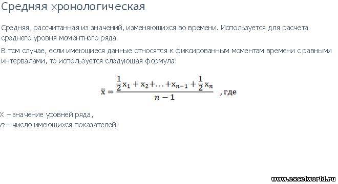

Матрёна Дата: Четверг, 14.03.2013, 17:36 | Сообщение № 9
Сообщений: 398
Репутация: 40 ±
velmur!
Я написала общую формулу расчета (см. картинку).
Ваш вопрос был сформулирован не корректно.
Покажите на примере первой строки, какой результат Вы хотите получить.
Как он должен быть размещен по горизонтали..

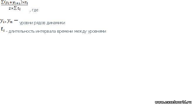

velmur!
Полагаю, Ваши данные следует рассматривать, как моментные ряды динамики с не равноотстоящими датами.
Средний уровень таких моментных рядов определяется по формуле средней хронологической взвешенной (см. картинку).
Реализовать универсальную формулу для любой строки я не смогу: я - плохой формулист.
Выполнить такую формулу с помощью макроса не составит большого труда.
К сообщению приложен файл: 7221129.jpg (9.5 Kb)
