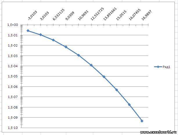

Здравствуйте! Построила график в логарифмическом масштабе, но сомневаюсь по поводу горизонтальной оси. В ней отсчеты стоят на одинаковых расстояниях, а на самом деле, если посчитать, между ними разные интервалы. Так и должно быть? И еще, как в вертикальной оси сделать запись делений 10 в степени -1, -2,...,-10? А то у меня запись с этими Е 00, как-то не очень.
Измените тип диаграммы на "Точечная"

Тогда значения по горизонтальной оси уменьшаются. Т.е. график должен строиться до 16, а строится до 12

Да ладно! см файл Просто число в D3 у Вас не число, а текст

А можно еще вопрос - как сделать, чтобы область построения графика была разлинована не только горизонтально, но и вертикально?

Кстати, в файле иначе формат степеней сделан. Тоже не так, как нужно, но хоть как-то. Вариаций на тему там можно множество придумать.
Макет - сетка - верт линии

Формат хороший, спасибо.
