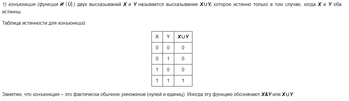

StoTisteg , G9*G10 произведение >0 когда оба множителя >0
StoTisteg , G9*G10 произведение >0 когда оба множителя >0Roman777

StoTisteg , у Вас прописано — хотя бы одно не равно
если Вы про этои если (ну так, на всякий случай) это не шутка, то бегом читать про Булеву алгебру
Или когда оба меньше... -4 и -5 25% дадут, а ТС пустая ячейка нужна: при условии что оба числа больше нуля

Тьфу, это я оговорился, конечно. Оба не равны.
Нее, в этом утверждении тоже логика хромает. Смотрим первый пост: если одно из чисел ноль то выводиться пустая ячейка
. Если ноль. А про то, что выводится при отрицательном значении - в условии ни слова нет. А теперь для прокачки умения список довольно известных детских загадок (один из вариантов, их там несколько похожих) и ниже еще две цитатыВопросы 1. Летел самолет с 400 кирпичами. Один кирпич выпал из самолета. Сколько кирпичей осталось в самолете? 2. Как запихать в холодильник бегемота? 3. Как запихать в холодильник жирафа? 4. Лев объявил о всеобщем созыве животных. Кто не пришел? 5. Бабушка хотела повидать внука, который живет через реку, наполненную крокодилами. Но она смогла ее преодолеть и не быть съеденной. Почему? 6. Но бабушка не дошла. Почему?Ответы 1. 399 кирпичей осталось в самолете (этот вопрос для сбития с толка). 2. Открыть холодильник. Положить туда бегемота. Закрыть холодильник. 3. Открыть холодильник. Достать оттуда бегемота. Положить туда жирафа. Закрыть холодильник. 4. Жираф. Он в холодильнике. 5. Крокодилы на всеобщем собрании животных. 6. На бабушку упал кирпич из самолета. Прокачали? Теперь пару цитат из двух тем с прошлой пятницыЧисла только положительные в таблице.
