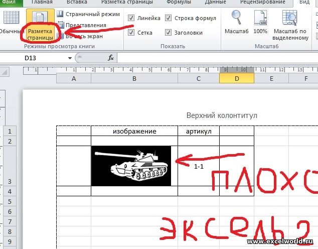

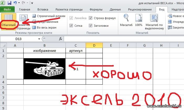

Здравствуйте. Вставляю картинку в режиме "обычный"- границы ячейки чётко по краям этой картинки, переключаю в режим "разметка страницы" и справа появляется расстояние (зазор) от правого края картинки до правой границы ячейки. Этот недуг у меня в Экселях с 2007 по 2016, а в 2003 в обоих режимах картинка лежит чётко возле границ этой ячейки, т. е. это расстояние не появляется при переходе в режим "разметка страницы". Как избавиться от этого зазора?

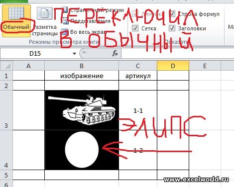

igorь Дата: Воскресенье, 10.02.2019, 18:53 | Сообщение № 5
Сообщений: 12
Вот как выходит.

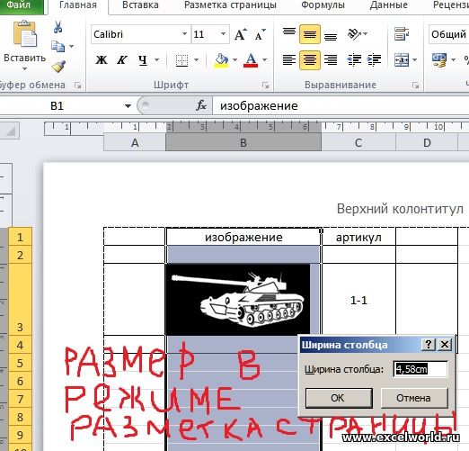

DrMini Дата: Воскресенье, 10.02.2019, 19:10 | Сообщение № 7
Сообщений: 2051
Репутация: 317 ±
Excel LTSC 2024 RUS
igorь, У Вас картинка 2,12 см. на 4,22 см. А ячейка 2,12 см. на 4,58 см. Наверное из за этого и просвет. Вот подогнал размер картинки под размер ячейки и всё.

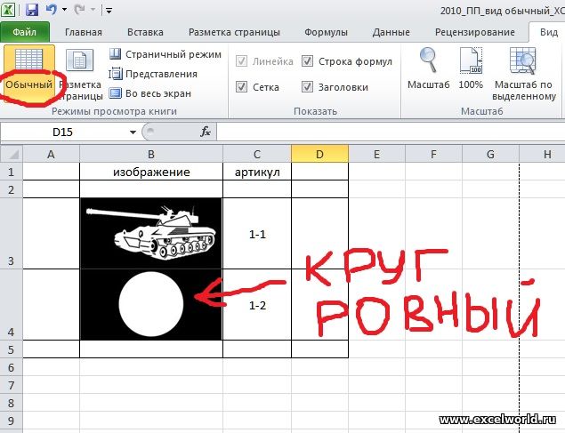

igorь Дата: Воскресенье, 10.02.2019, 19:26 | Сообщение № 12
Сообщений: 12
Придвигаю правую сторону столбца к картинкам, переключаюсь в обычный режим и картинки сужаются.

igorь Дата: Воскресенье, 10.02.2019, 19:26 | Сообщение № 14
Сообщений: 12
и вот

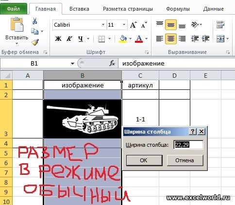

igorь Дата: Понедельник, 11.02.2019, 09:03 | Сообщение № 17
Сообщений: 12
DrMini. день добрый.
1) Вот такие размеры у меня стоят (прикладяваю). Может в настройках программы что то не настроено.
2) Железо и монитор хотелось бы исключить, т. к. все версии от 2003 до 2016 Эксель ставил на одном компьютере (в настройках этох версий ничего не менял) и как не странно только в версии 2003 года этого расстояния (зазора справа) не появляется (в обоих режимах картинка чётко лежит возле границ ячейки). Скрин 2003 в сообщении ниже.
К сообщению приложен файл: 8159536.jpg (41.3 Kb) · 7896751.jpg (55.5 Kb)

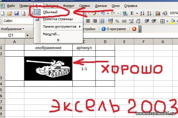

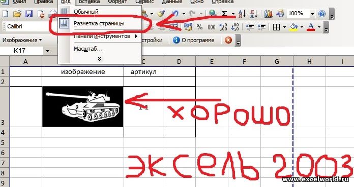

igorь Дата: Понедельник, 11.02.2019, 09:07 | Сообщение № 18
Сообщений: 12
Вот скрин с версии 2003 г., в обоих режимах ширина ячейки не меняется.

igorь Дата: Понедельник, 11.02.2019, 13:46 | Сообщение № 19
Сообщений: 12
Почему ширина ячейки в "обычном" режиме одно значение, а в режиме "разметка страницы" другое?
И как сделать чтобы это значение было одним в этих режимах? Эксель 2010.
