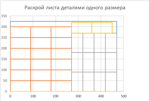

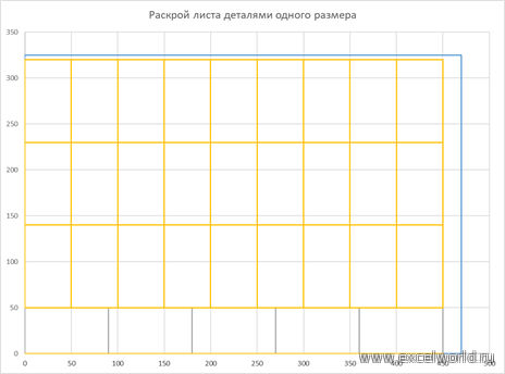

Через точечную диаграмму получилось. Если будет много мелких деталей на раскрое, формулы можно блоками по три строки скопировать вниз и растянуть диапазон данных диаграммы. *При некоторых размерах деталей основная формула даёт неоптимальный результат. Если ширину и высоту поменять местами - результат оптимальный. Учёл это в новом файле. Добавил архив. **Чуть подправил формулы. Архив перезалил.

По моим формулам из файла Raskroy.zip(24.5 Kb) из Сообщения №12 можно 32 штуки расположить. Только не забыть снять ограничения с осей на диаграмме. *Или ещё более красивый вариант. **А по размерам из Вашего файла деталей 90*20 на листе 464*319 располагается 79 штук

По моим формулам из файла Raskroy.zip(24.5 Kb) из Сообщения №12 можно 32 штуки расположить. Только не забыть снять ограничения с осей на диаграмме. *Или ещё более красивый вариант. **А по размерам из Вашего файла деталей 90*20 на листе 464*319 располагается 79 штукСветлый
