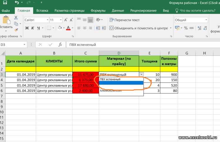

Подскажите плиз как сделать чтобы при выборе материала, не было пустых строк. На скрине в теме отразил. Чтобы они подряд шли, а то получается , что долго нужно прокручивать чтобы найти нужный материал.
Спасибо.

Pelena Дата: Суббота, 20.04.2019, 12:40 | Сообщение № 10
Сообщений: 19174
Репутация: 4413 ±
Dinamit, не надо цитировать пост целиком. Это нарушение Правил форума.
Вопрос из предыдущего поста не относится к данной теме. Прочитайте Правила форума и создайте новую тему
СообщениеDinamit, не надо цитировать пост целиком. Это нарушение Правил форума.
