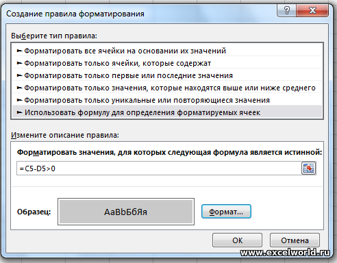

1. Вводим формулу
=C5-D5
Далее при помощи Формата Ячеек (ПКМ-Формат ячеек-Число -Все форматы) вручную прописываем условие, при котором при всех положительных значениях будет отображаться надпись E>e(x), при отрицательных E<e(x)
2. УФ - Условное форматирование (Владка Главная - Условное форматирование - Созлать правило...). Там прописываем формулу, которая при выполнении условия (ИСТИНА) красит ячейки в серый цвет. Если условие не выполняется, то ячейки никак не красятся. А основной цвет фона я сделал оранжевым, как в примере.
Вот, собственно, и всё :)

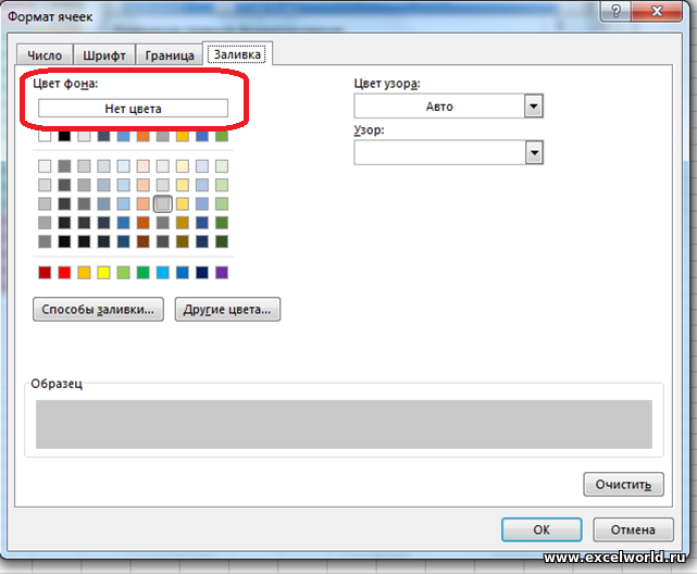

Юрий_Нд Дата: Понедельник, 06.05.2019, 17:30 | Сообщение № 7
Сообщений: 441
Репутация: 19 ±
Уважаемые bmv98rus, китин и конечно же Che79.
С первой частью 6-го сообщения я разобрался, а вот со второй частью сложности. Я конечно же решил эту задачу "как-то по-своему" и подкрасил ячейки, но мне хотелось бы пройтись "чётко" по Вашему алгоритму.
Подскажите ещё пожалуйста.
К сообщению приложен файл: 5528796.png (41.6 Kb)

Юрий_Нд, попробую на пальцах. Если в УФ формула
=C5-D5>0
является истинной, для всех ячеек столбца, в которых разность ячеек С и D является положительной, то Excel покрасит такие ячейки. Если разность НЕ положительна, то не покрасит. Цвет заливки, шрифт и другие параметры также задаются в настройках.

Юрий_Нд Дата: Вторник, 07.05.2019, 13:03 | Сообщение № 11
Сообщений: 441
Репутация: 19 ±
Юрий, если не секрет, а как Вы решили
Цитата Юрий_Нд, 06.05.2019 в 17:30, в сообщении № 7 ( писал(а)):
"как-то по-своему"
Поделитесь?
Уважаемый Che79, от Вас у меня нет никаких секретов.
Мне не удалось реализовать именно эту часть:
То есть, у меня не получилось установить цвет фона.
Как я понимаю, цвет фона устанавливается как в окне на скрине.
Но в любом случае, у меня получились два своих варианта.
К сообщению приложен файл: 3513492.xlsx (58.7 Kb) · 4915624.png (80.9 Kb)

Che79 Дата: Вторник, 07.05.2019, 14:12 | Сообщение № 12
Сообщений: 1649
Репутация: 306 ±
2013 Win, 365 Mac
Юрий,
спасибо за обратную связь. Относительно
Вы всё делали правильно, но почему-то на скрине выделили красным не тот кусок палитры. Или я чего-то не так понял. При выборе нужного цвета смотрите на Образец. Ну и ОК по кнопке не забудьте.
