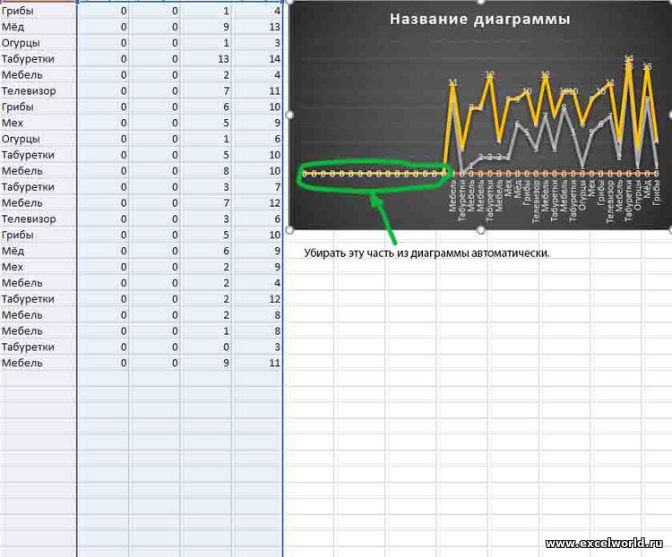

Shambala Дата: Суббота, 13.07.2019, 09:51 | Сообщение № 1
Сообщений: 18
Благодаря выборке в отдельную таблицу постоянно формируется различное количество наименований, по которой построена диаграмма.
А так как количество всегда разное, то возникают пустые значения на диаграмме. Как можно автоматически после выборки, чтобы диаграмма скрывала эту область?

Shambala Дата: Суббота, 13.07.2019, 10:08 | Сообщение № 3
Сообщений: 18
gling, файл прикреплён уже в первом посте. Сразу забыла. По одной выборке имён будет сформировано более 40 таблиц с с подтягиванием различных данных. И сформировано более сорока диаграмм для наглядного анализа.
Что-то постоянно добавлять и убирать возможности при таком объёме не будет. Выборка имён будет очень часто меняться и будет меняться все 40 таблиц и диаграмм. Поэтому и вопрос можно ли решить это автоматически?

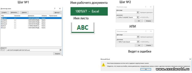

Shambala Дата: Воскресенье, 14.07.2019, 08:40 | Сообщение № 10
Сообщений: 18
gling, спасибо за совет! На счёт 40 диаграмм и 160 имен диапазонов - совершенно не страшно, с удовольствием погружусь в работу. Главное результат!
Создала файл пример, сделала всё что вы описали и всё получилось и заработало.
Но когда перехожу к своему рабочему документу то картина следующая см. фото.
Я так понимаю, что ошибка возникает из-за того, что не правильно прописываю имя документа Excel или имя листа? Хотя делаю всё идентично. Стыдно задавать вопрос по такой мелочи, но в быстро созданном документе все работает, а в моём рабочем такая вот картина.
К сообщению приложен файл: 8298849.jpg (34.2 Kb)
Сообщение отредактировал Shambala - Воскресенье, 14.07.2019, 08:41

gling Дата: Воскресенье, 14.07.2019, 09:11 | Сообщение № 11
Сообщений: 2740
Репутация: 792 ±
В картинке не видно что прописано, а при увеличении всё смазывается. Скопируйте текстом формулы в именованом диапазоне, имя диапазона и формулу (ссылку на диапазон) из диаграммы. Или сделайте скрин качественней, или удалите в реальном файле все данные и пришлите его. Диаграмму и формулы в ДиспИмен не удаляйте.

gling Дата: Воскресенье, 14.07.2019, 09:50 | Сообщение № 13
Сообщений: 2740
Репутация: 792 ±
У вас в формуле диапазона участвует именованный диапазон "кол", такого диапазона у вас нет, есть "Кол1"
ЯД-41001506838083
СообщениеУ вас в формуле диапазона участвует именованный диапазон "кол", такого диапазона у вас нет, есть "Кол1"
Автор - gling
Дата добавления - 14.07.2019 в 09:50
Shambala Дата: Воскресенье, 14.07.2019, 09:58 | Сообщение № 14
Сообщений: 18
gling, Спасибо! Поняла свою ошибку! Все работает как часики! hands

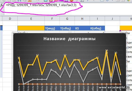

_Boroda_ Дата: Воскресенье, 14.07.2019, 13:57 | Сообщение № 15
Сообщений: 17021
Репутация: 6674 ±
ПКМ по диаграмме -- Выбрать данные -- активируйте строку Ряд... -- Изменить
Можно еще прямо в строке формул менять. Выделяете на диаграмме нужный ряд, смотрите в строку формул, там будет формула РЯД, меняете прямо в ней
Иногда так получается быстрее и/или нагляднее
К сообщению приложен файл: 0453227.jpg (51.6 Kb)
