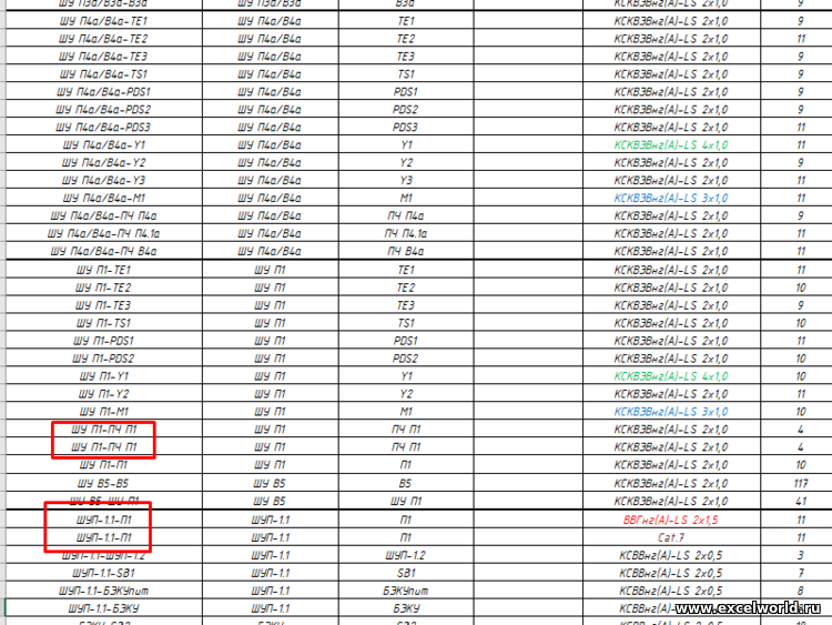

Добрый день! Сложно было дать названии ))) Иногда идет 2 кабеля от одного устройства к другом. Название линии сохраняется (см. скрин). Можно ли сделать так, чтобы добавлялось (1), (2) и т.д.. Например, ШУ П1-ПЧ П1(1), ШУ П1-ПЧ П1(2) ... Размеры ячеек не должны меняться, так как файл подгружаются в автокад.

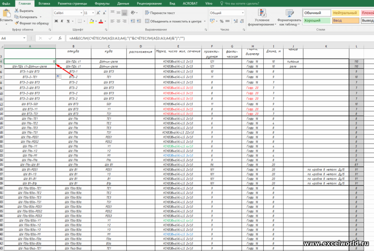

VaniaLSD
Дата: Четверг, 18.07.2019, 13:54 |
Сообщений: 35
=A4&ЕСЛИ(СЧЁТЕСЛИ(A$3:A3;A4);"("&СЧЁТЕСЛИ(A$3:A3;A4)&")";"")
И куда вставлять?
И куда вставлять?VaniaLSD
Сообщение =A4&ЕСЛИ(СЧЁТЕСЛИ(A$3:A3;A4);"("&СЧЁТЕСЛИ(A$3:A3;A4)&")";"")
И куда вставлять?Автор - VaniaLSD Дата добавления - 18.07.2019 в 13:54

VaniaLSD
Дата: Четверг, 18.07.2019, 14:53 |
Сообщений: 35
Шутник)) китин , bmv98rus А почему начинается не с 1? ШУ-ПД4 с1-Датчик-реле ШУ-ПД4 с1-Датчик-реле(1)? Как бы и так норм, но все-таки...
Шутник)) китин , bmv98rus А почему начинается не с 1? ШУ-ПД4 с1-Датчик-реле ШУ-ПД4 с1-Датчик-реле(1)? Как бы и так норм, но все-таки...VaniaLSD
Сообщение Шутник)) китин , bmv98rus А почему начинается не с 1? ШУ-ПД4 с1-Датчик-реле ШУ-ПД4 с1-Датчик-реле(1)? Как бы и так норм, но все-таки...Автор - VaniaLSD Дата добавления - 18.07.2019 в 14:53
