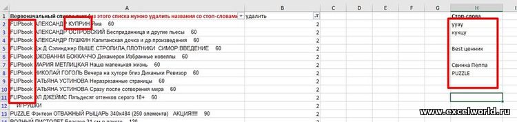

Обратил внимание, что счетчик странно (или непонятно для меня) работает.
Добавил новые стоп-слова, изменил те, что уже были, но счетчик все равно их учитывает. Приложил скрин

_Boroda_ Дата: Вторник, 23.07.2019, 10:34 | Сообщение № 6
Сообщений: 16911
Репутация: 6616 ±
В списке кл сл не должно быть пустых ячеек
