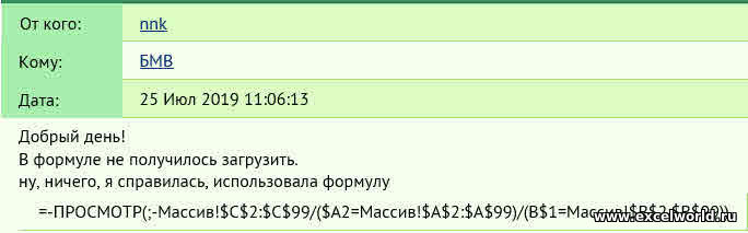

bmv98rus Дата: Четверг, 25.07.2019, 12:45 | Сообщение № 6
Сообщений: 4149
Репутация: 772 ±
_Boroda_, не вернется
видимо там тебе просили спасибо передать :-)
К сообщению приложен файл: 6115355.jpg (22.0 Kb)
Сообщение_Boroda_, не вернется
Автор - bmv98rus
