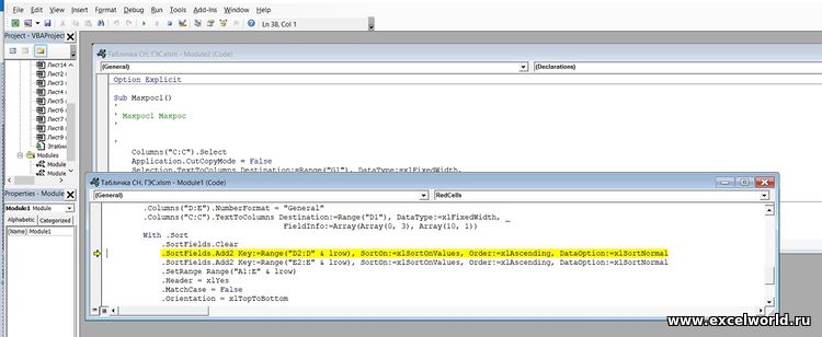

grooogler Дата: Вторник, 11.08.2020, 15:33 | Сообщение № 16
Сообщений: 42
На другой компе появляется ошибка. Скриншот прикладываю.
мб и правда какой-то не правильный формат даты в винде? как это может изменить его можно
К сообщению приложен файл: 4933346.jpg (34.9 Kb)

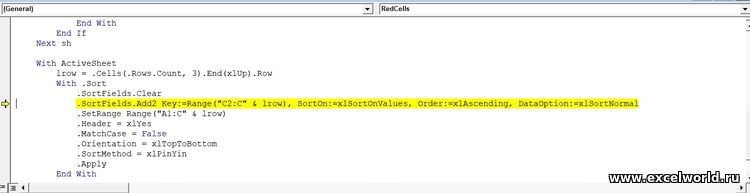

grooogler Дата: Вторник, 11.08.2020, 15:34 | Сообщение № 17
Сообщений: 42
результаты если нажать debug
К сообщению приложен файл: 6587910.jpg (36.8 Kb)

Pelena Дата: Вторник, 11.08.2020, 23:08 | Сообщение № 18
Сообщений: 19635
Репутация: 4705 ±
Проверьте так
К сообщению приложен файл: 8250921.xlsm (45.1 Kb)

grooogler Дата: Среда, 12.08.2020, 16:01 | Сообщение № 19
Сообщений: 42
такая же ошибка. дебаг показывает теперь вот это
К сообщению приложен файл: 1048897.jpg (17.3 Kb)
Сообщениетакая же ошибка. дебаг показывает теперь вот это
Автор - grooogler
Дата добавления - 12.08.2020 в 16:01
