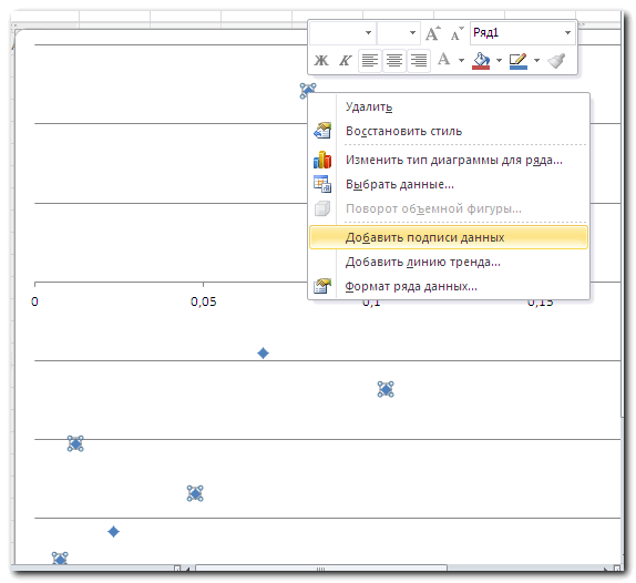

Добрый день. Просьба помочь с решением вопроса. В прикрепленном файле есть диаграмма. она отражает точки 1,2,3 и т.д. У каждой точки есть свои координаты. При отражении на диаграмме не знаю как их подписать

Может так?

Serge_007, нет((( В приведенном файле название точек это столбец D , а если поступить как вы сказали, то пишет рядом какие то другие цифры

6671

_Boroda_, прочитал, но не осилил КАК сделать? В прикрепленном файле видно что сделано, спасибо, но как?

Да, смотрел. Сделал тоже пузырьковую, но рядом не те пишет цифры ((

Если нажать на пузырек , то у Вашего файла подсвечиваться D, E и F столбцы, а я если так делаю, у меня только E и F

хм, а если это не цифры а названия? то у меня не получаеться. Даже если в в ваш файл в столбец D завожу бренды
А вот это уже хуже. Тогда Вам придется для каждой подписи топнуть на нее мышой (так, чтобы была выделена ТОЛЬКО ОДНА подпись, а не вся куча), затем топнуть мышой в строку формул, нажать = (равно) и тыкнуть мышой в ту ячейку, в которой находится нужная Вам подпись. Можно написать макрос. Кстати, в 2013 Excel в диаграммах есть такая опция "Диапазон для подписей" - там все намного проще.

ура. спасибо! сработало!
