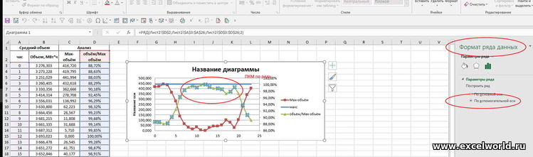

Приветствую, уважаемые форумчане! Давненько я не обращался на этом замечательный форум, сам справлялся с задачами, но тут появилась для меня новая и я не могу её сделать. Мне нужно на одном графике показать: 1. график функции Объём- максимальное значение от часа (я вроде как сделал) и 2. показать графиком функции какой этой будет процент согласно столбцу D. 3. Если это возможно максимум как-то выделить горизонтальной чертой.
Очень прошу помочь мне разобраться.

вспомогательная ось в помощь

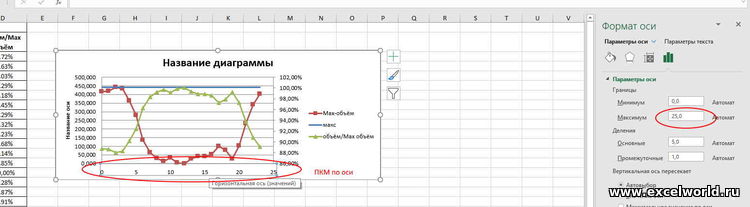

прохожий2019, Спасибо огромное, а Вы не могли бы рассказать подробнее как делать дополнительную ось? И почему у Вас ось Х от 0 до 25 ? Как можно исправить на 23?

как-то так
К сообщению приложен файл: 8807389.jpg (37.8 Kb) · 9525928.jpg (29.9 Kb)
