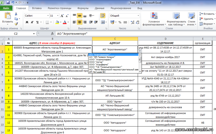

Никанор Дата: Среда, 06.11.2019, 13:08 | Сообщение № 9
Сообщений: 495
Репутация: 12 ±
Здравствуйте уважаемая kodeia – Ekaterina!
Хочу предложить Вам усовершенствование, что бы полностью не писать название контрагента, а выбирать его при помощи выпадающего списка. Так как при написании может быть какая - то ошибка: случайно например, поставить пробел или что - то ещё. А так просто ввести готовое название из выпадающего списка.
В файле bigor – Игоря я изменил следующее:

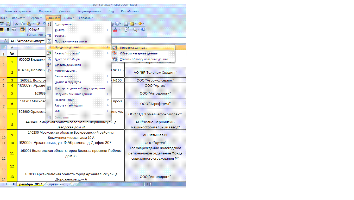

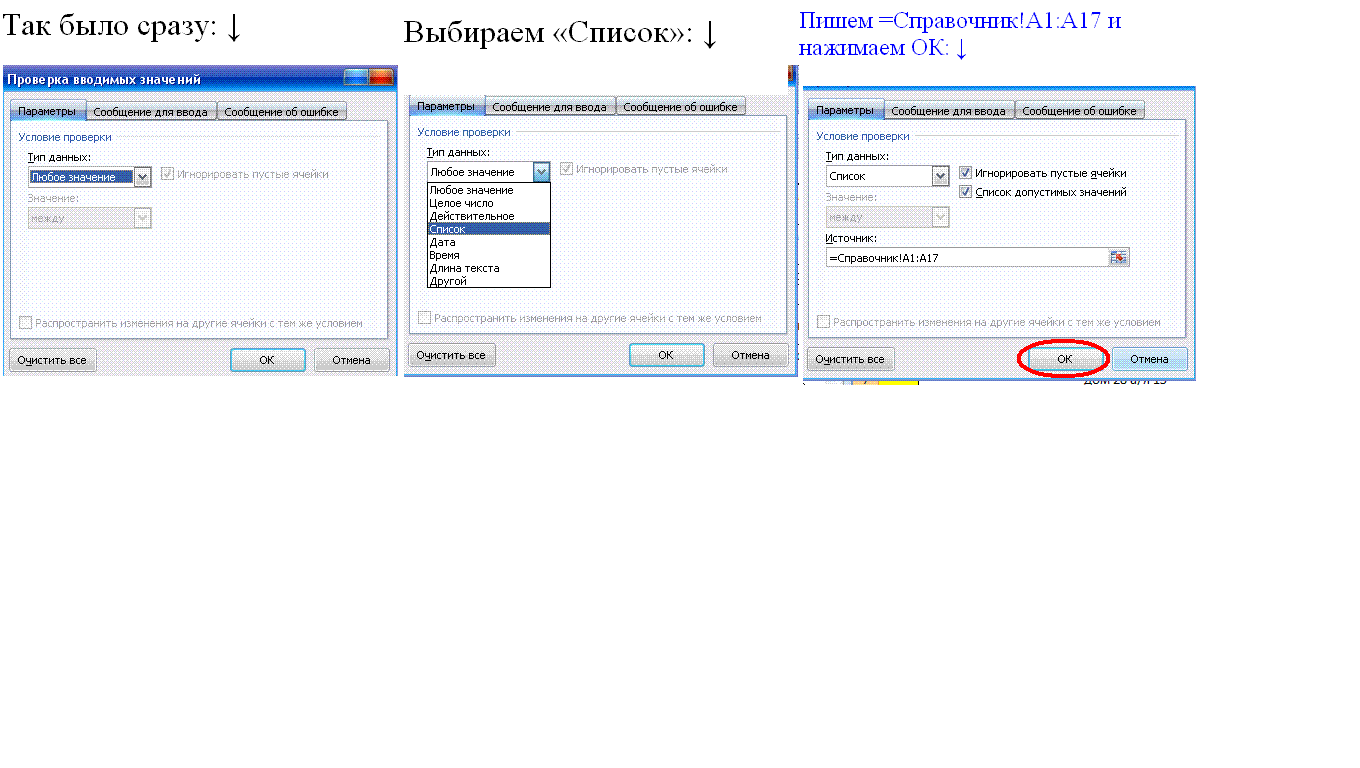

1. В столбце В формулы были только в диапазоне ячеек B21:B40. Я «протянул» эти все формулы – скопировал на весь диапазон ячеек B2:B40.
2. Сделал «Выпадающий список».
Алгоритм – Инструкция как сделать выпадающий список:
1. На листе «Справочник» в столбце А вводится название контрагента, а в столбце В адрес контрагента. ← Это до того как делать Выпадающий список.
2. На рабочем листе, а в данном примере на листе «декабрь 2017» в столбце С: «Адресат», выделяется диапазон ячеек, в который будет вносится название контрагента.
3. Переходим на Панель управления вкладка «Данные» → «Проверка данных» → «Проверка данных…» → клацаем левой кнопкой «мыши» → Условие проверки «Тип данных» выбираем «Список» → клацаем левой кнопкой «мыши» → в поле «Источник» в данном примере пишем: =Справочник!A1:A17 (а если будет другой диапазон столбца А то пишем не A17, а больший или меньший диапазон ячеек.
4. Клацаем левой кнопкой «мыши» ОК. Всё – готово: Теперь при выборе «Адресата – Контрагента» в столбце С, в столбец В автоматически появляется Адрес.
Прилагаю рисунок Алгоритм – Инструкцию как сделать выпадающий список в в 2 (двух) рисунках в моём Сообщение № 10: Дата: Среда, 06.11.2019, 13:09
Алгоритм – Инструкция как работать с выпадающим списком:
1. На рабочем листе, а в данном примере на листе «декабрь 2017» щёлкаем на ячейку в столбце С → правее ячейки появляется квадратик, а в нём треугольник.
2. Клацаем левой кнопкой «мыши» на квадратик с треугольником → появляется список Адресатов – Контрагентов из листа А «Справочник» с бегунком прокрутки.
3. Выбираем с помощью бегунка прокрутки нужный Адресат – Контрагент. При наведении на название Адресата – Контрагента он выделяется синим цветом.
4. Наводим на нужный нам Адресат – Контрагент и клацаем левой кнопкой «мыши» и в столбец В с помощью формул bigor – Игоря автоматически вводится нужный Вам адрес.
Вот и всё – готово.
Файл _Test_EW.xlsx(15.4 Kb) прилагаю.

Алгоритм – Инструкция как сделать выпадающий список в двух рисунках:
Рисунок № 1
Рисунок № 2

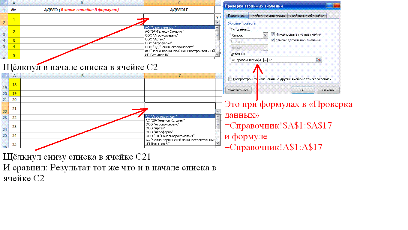

1 – ый вопрос из 3 – ёх вопросов: Какая разница, что даст и что изменится в результате абсолютной ссылки?
2 – ой вопрос из 3 – ёх вопросов: Правильно ли я написал – изменил формулу, что бы была абсолютная ссылка.
Вот изменённая формула с абсолютной ссылкой:
=Справочник!$A$1:$A$17
3 вопрос из 3 – ёх вопросов: почему когда я выделил в столбце С – «Адресат» диапазон ячеек C2:C40 и перешёл на Панель управления вкладка «Данные» → «Проверка данных» → «Проверка данных…» → клацаем левой кнопкой «мыши» → Условие проверки «Тип данных» выбираем «Список» → клацаем левой кнопкой «мыши» → в поле «Источник» и не могу автоматически перейти на Лист «Справочник» или на другой лист?
Если бы справочник находился бы на этом же листе «декабрь 2017» например, в диапазоне ячеек I1:I17 то если бы проделал те же действия: перешёл на Панель управления вкладка «Данные» → «Проверка данных» → «Проверка данных…» → клацаем левой кнопкой «мыши» → Условие проверки «Тип данных» выбираем «Список» → клацаем левой кнопкой «мыши» → в поле «Источник» я бы не писал вручную формулу, а выделил бы диапазон ячеек I1:I17 то в поле «Источник» автоматически была бы введена формула
=$I$1:$I$17
и остаётся только клацнуть левой кнопкой «мыши» на ОК.
Обобщаю 3 – ий вопрос: Почему при создании «Выпадающего списка» – «Проверка данных» нельзя автоматически перейти на любой другой лист, что бы формула была бы написана не вручную а автоматически?
С уважением.

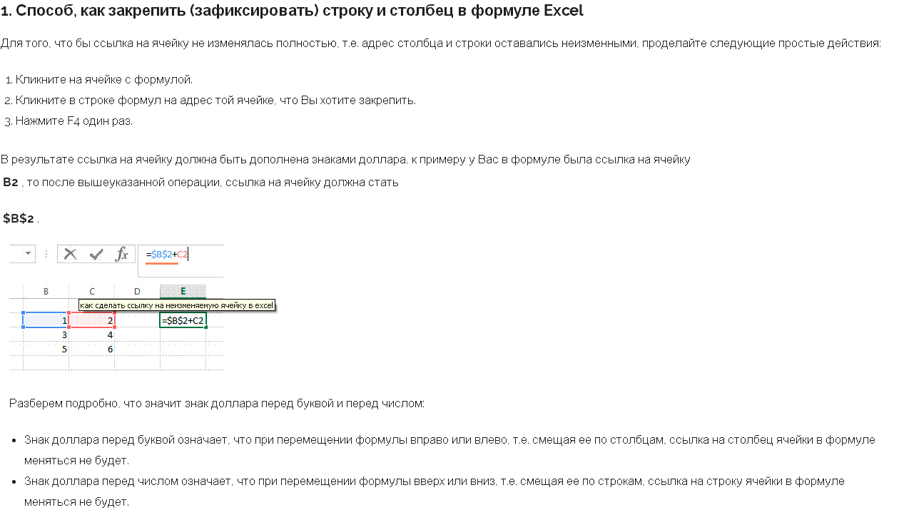

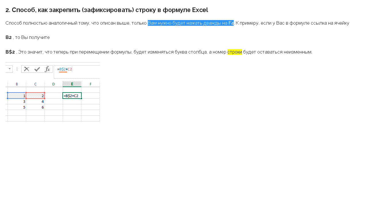

1.
Пощелкайте в своем файле на разных ячейках сверху и снизу списка и сравните, что предлагается для выбора.
2. В данном случае достаточно "закрепления" номеров строк. Но кашу маслом не испортишь :)

Здравствуйте уважаемый bigor, – Игорь!
Большое спасибо за ответ и объяснение на мои 1 – ый и 2 – ой вопросы в моём сообщении Сообщение № 12 Дата: Пятница, 08.11.2019, 11:47
1. Пощелкайте в своем файле на разных ячейках сверху и снизу списка и сравните, что предлагается для выбора.
Отвечаю: при формуле в «Проверка данных»
=Справочник!A1:A17
я для эксперимента убрал все заполненные данные в столбце С в диапазоне ячеек C2:C37. Потом пощёлкал на разных ячейках сверху и снизу списка и сравнил.
Щелкнул сверху списка в ячейке С2.
Потом щёлкнул снизу списка в ячейке С21. И сравнил: Результат тот же что и в начале списка в ячейке С2
Рисунок прикладываю.
Рисунок 1
Потом в «Проверка данных» поменял формулу на
Потом поменял формулу на
=Справочник!A$1:A$17
Рисунок 2
Вывод: В «Проверка данных» я опытным путём проэксперементировал и выяснил что:
1. Без закрепления строки и столбца без знака $.
2. С закреплением строки и столбца – знак $ стоит перед буквой и после буквы.
3. С закреплением только строки знак – знак $ стоит только перед числом.
Результат тот же – для выбора предлагается то же самое один и тот же список с листа «декабрь 2017»
Вопрос: зачем в данном случае и вообще в «Проверка данных» закреплять строку знаком $ или строку и столбец закреплять знаком $ если и без закрепления знаком $ результат тот же?

Для этого нужно нужно будет нажать дважды на F4. Правильно?
Это я прочитал и написал из сайта Способ, как закрепить (зафиксировать): 1. Строку и столбец; 2. Строку; 3. Столбец в формуле Excel
Вот ниже 2 (два) рисунка:
Рисунок 1:↓ Способ, как закрепить (зафиксировать) строку и столбец в формуле Excel
1. Кликните на ячейке с формулой.
2. Кликните в строке формул на адрес той ячейке, что Вы хотите закрепить.
3. Нажмите F4 один раз.
Рисунок 2:↓ Способ, как закрепить (зафиксировать) строку в формуле Excel
Способ полностью аналогичный тому, что описан выше, только Вам нужно будет нажать дважды на F4.
И ещё есть похожая информация на сайте Excel: Как зафиксировать ссылку на ячейки или диапазон в формуле

А вы с каким файлом экспериментировали? Я взял Ваш из #9 и вот результаты для с2 и с10
Я также экспериментировал с моим файлом из моего Сообщение № 9 Дата: Среда, 06.11.2019, 13:08
Только я экспериментировал с моим файлом – оригиналом до прикрепления на сайт.
Прочитав это Ваше сообщение я поступил по-другому: «зашёл» на сайт http://www.excelworld.ru/forum
, скачал файл из моего Сообщение № 9 Дата: Среда, 06.11.2019, 13:08 файл _Test_EW.xlsx(15.4 Kb).
Результат тот же: в любой ячейке диапазона C2:C40 выбор тот же – правильный: для выбора предлагается то же самое один и тот же список с листа «декабрь 2017» все 17 (семнадцать) контрагентов из Листа «декабрь 2017».
Я посмотрел, что у Вас Excel 2016 перешёл на другой компьютер, где установлен Excel 2010.
На этом компьютере «зашёл» на сайт http://www.excelworld.ru/forum
Результат уже другой: такой как и у Вас: неправильный – в ячейке C2 для выбора предлагается то же самое один и тот же список с листа «декабрь 2017» все 17 (семнадцать) контрагентов из Листа «декабрь 2017».
А уже в нижние ячейки для выбора предлагается на 1 меньше:
В ячейке С10 – 9
В ячейке С11 – 8
В ячейке С12 – 7
В ячейке С13 –6
В ячейке С14 – 5
В ячейке С15 – 4
В ячейке С16 – 3
В ячейке С17 – 2
В ячейке С18 – 1
В ячейках С19 и ниже для выбора ничего не предлагается.
На этом же компьютере, где установлен Excel 2010 в диапазон ячеек листа «декабрь 2017» столбце С – «Адресат» в диапазон ячеек C2:C40 ввёл формулы
и
При этих двух формулах результат был правильный: для выбора предлагается то же самое один и тот же список с листа «декабрь 2017» все 17 (семнадцать) контрагентов из Листа «декабрь 2017».
1 – ый вопрос из 2 – ух вопросов: Может быть, в этом и есть причина – в разных версиях Excel? – так как при помощи эксперимента – опытным путём я это определил.
2 – ой вопрос из 2 – ух вопросов: как это можно объяснить что одни и те же формулы в программах Excel 2007 и в Excel 2010, Excel 2016 работают по разному?

1. Вот что бы не было проблем с разными версиями Excel я и предложил использовать абсолютные ссылки
2. Не знаю. Возможно это связано с ответом в #13.
