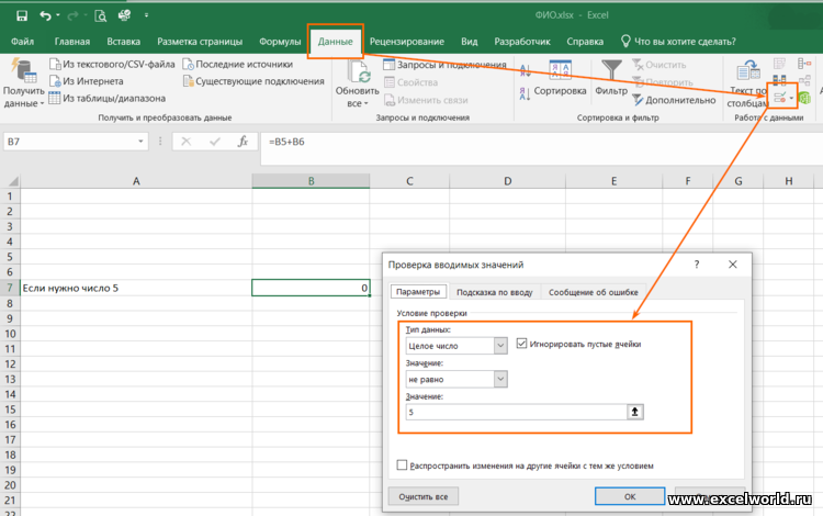

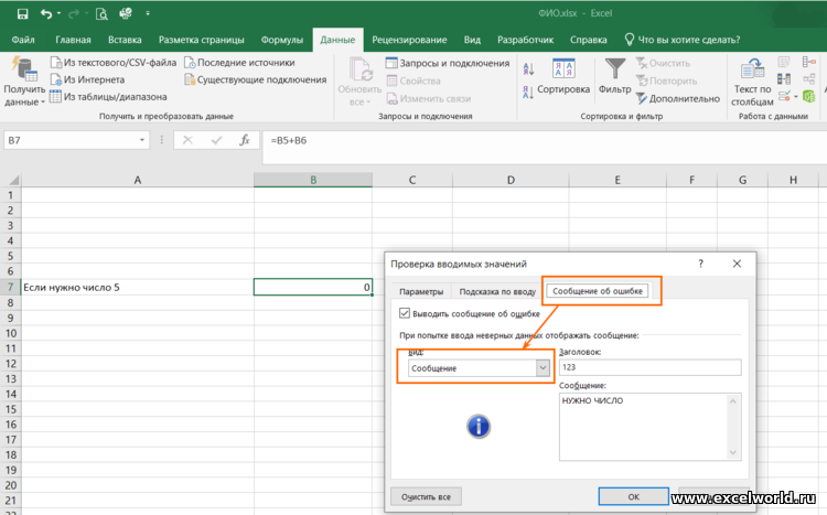

x_hunter_x
Дата: Пятница, 13.12.2019, 18:56 |
Сообщений: 10
Можно ли средствами Excel выводить на экран или на лист сообщение при появлении необходимого числа в определенной ячейке?
Как появляется число, если его кто-то вводит, то можно выводить окошко информации при проверке ввода. Вариант на VBA рассматривается ?
Как появляется число, если его кто-то вводит, то можно выводить окошко информации при проверке ввода. Вариант на VBA рассматривается ?x_hunter_x
Сообщение отредактировал x_hunter_x - Пятница, 13.12.2019, 18:57
Сообщение Можно ли средствами Excel выводить на экран или на лист сообщение при появлении необходимого числа в определенной ячейке?
Как появляется число, если его кто-то вводит, то можно выводить окошко информации при проверке ввода. Вариант на VBA рассматривается ?Автор - x_hunter_x Дата добавления - 13.12.2019 в 18:56
yurimo
Дата: Пятница, 13.12.2019, 19:24 |
Сообщений: 20
x_hunter_x, Большое спасибо. Отвечаю: 1. Число образуется в результате разности Дат, ячейка в формате: Общий . 2. Вариант на VBA рассматривается ?
, конечно. 3. С картинками я сейчас разбираюсь, но похоже, что сообщение появляется только после нажатия Enter и выделенной ячейке.
, конечно. 3. С картинками я сейчас разбираюсь, но похоже, что сообщение появляется только после нажатия Enter и выделенной ячейке. yurimo
