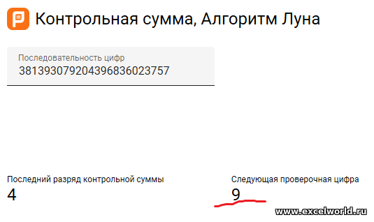

J0urna1ist, добрый день,
Формула, которую вы привели в сообщении #1 как раз считает для последовательности в 24 знака контрольный 25-й знак.
Т.е. для последовательности 381393079204396836023757 проверочная цифра именно 9. Если последовательность 3813930792043968360237579 проверить по алгоритму Луна, то сумма последовательности будет 120, что кратно 10, что означает соответствие алгоритму.
В сообщении #7 Nic70y вам создал формулу для расчета суммы последовательности в пределах 45 знаков, вы пробовали проверить последовательность с ее помощью ?
Для последовательности 381393079204396836023757 калькулятор по вашей ссылке считает проверочную цифру также 9
К сообщению приложен файл: 3262426.png (23.0 Kb)

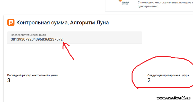

ЕПРСТ, добавте к последовательности 381393079204396836023757 цифру 2, и поймете что формула не работает...
К сообщению приложен файл: 5416224.png (53.7 Kb)

В этом и суть, как сделать, чтобы она считала контрольную цифру из 25 знаков :(
Автор - J0urna1ist
Дата добавления - 20.01.2020 в 17:21
