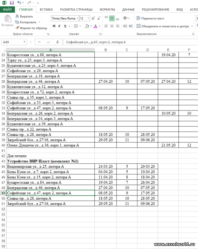

Добрый день,
Пожалуйста помогите,
Необходимо сформировать пять таблиц (по комплектам оборудования) из общей таблицы))
Что бы не было пустых ячеек, должно получится как на картинке.
За ранее спасибо!!
К сообщению приложен файл: 6733615.png (239.9 Kb) · 4880669.xlsx (11.9 Kb)

Kasper89,
=ЕСЛИОШИБКА(ИНДЕКС($B$3:$P$40;ПОИСКПОЗ($A43;$A$3:$A$40;0);НАИМЕНЬШИЙ(ЕСЛИ((($B3:$P3>0)*СТОЛБЕЦ($A:$O))<>0;($B3:$P3>0)*СТОЛБЕЦ($A:$O);"");СТОЛБЕЦ(A$1)));"")
Формула массива вводится одновременным нажатием Ctrl+Shift+Enter

Kasper89 Дата: Четверг, 20.02.2020, 15:59 | Сообщение № 3
YouGreed, Спасибо! пять таблиц нужно:
Комплект №1 - адреса с датами
Комплект №2 - адреса с датами
и тд.
и что бы не было пустых строк напротив адреса.
формировал таблицу потребности оборудования по адресам

Kasper89, такс
=ЕСЛИОШИБКА(ИНДЕКС($A$3:$P$40;НАИМЕНЬШИЙ(ЕСЛИ((($B$3:$B$40>0)*СТРОКА($1:$38))<>0;($B$3:$B$40>0)*СТРОКА($1:$38);"");СТРОКА($A1));2);"")
Все также массивная
[p.s.]Прошу обратить внимание, что формула не универсальная, т.е. я применял ее для построения всех данных, но постоянно менял
Столбец()
и диапазон данных для формулы
Наименьший()
К сообщению приложен файл: 7059075.xlsx (16.5 Kb)

Kasper89 Дата: Четверг, 20.02.2020, 17:08 | Сообщение № 5
YouGreed, огонь! спасибо!
