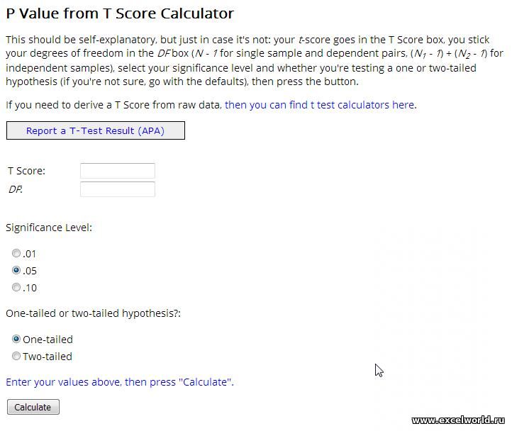

stormbringernew
Дата: Воскресенье, 19.04.2020, 18:57 |
Сообщений: 152
40% ±
Вот здесь видел, что указывается уровень Могу убрать его из задания

прохожий2019
Дата: Воскресенье, 19.04.2020, 19:06 |
Сообщений: 1421
376
365 Beta Channel
a = (1-p) по t и df это последний аргумент отвечает за одно- или двусторонний
a = (1-p) по t и df это последний аргумент отвечает за одно- или двусторонний прохожий2019
Сообщение a = (1-p) по t и df это последний аргумент отвечает за одно- или двусторонний Автор - прохожий2019 Дата добавления - 19.04.2020 в 19:06

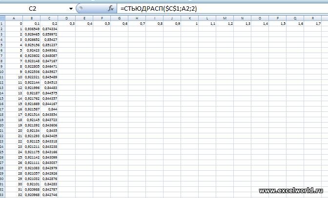

прохожий2019 , Большое вам спасибо за помощь! Последний вопрос по функции =СТЬЮДРАСП(A1;A2;1). Можно ли создать формулу, чтобы просто пройтись мышкой по массиву 100 на 100? Я имею ввиду в столбце A df 1 до 100, шаг 1 в строке 1 t от 0.1 до 10, шаг 0.1. СПАСИБО!

прохожий2019 , Не получается. Можете воплотить на практике для дилетанта? Прикрепил файл с попытками.

прохожий2019

stormbringernew , вы действительно считаете, что нет разницы между и ?

stormbringernew
Дата: Вторник, 21.04.2020, 15:48 |
Сообщений: 152
40% ±
прохожий2019 , Гений! Спасибо!
