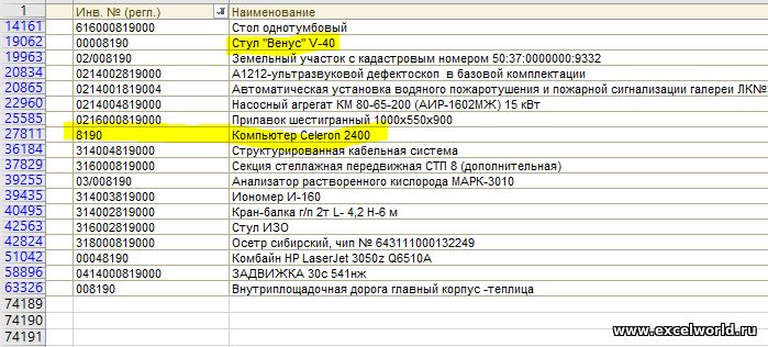

Добрый день.
У меня в файле в столбце А - стоит формула :
=ЕСЛИ(B13<>"";ИНДЕКС(TDSheet!C:C;ПОИСКПОЗ(ЕСЛИОШИБКА(--B13;B13);TDSheet!B:B;0));"")
Она берет данные из другого листа.
Проблема в том, что эта формула воспринимает записи 8190 и 00008190 - как одно и то же - и выдает неверный результат.
Как изменить формулу, чтобы она воспринимала 8190 - как один текст, а 00008190 - как другой текст ?

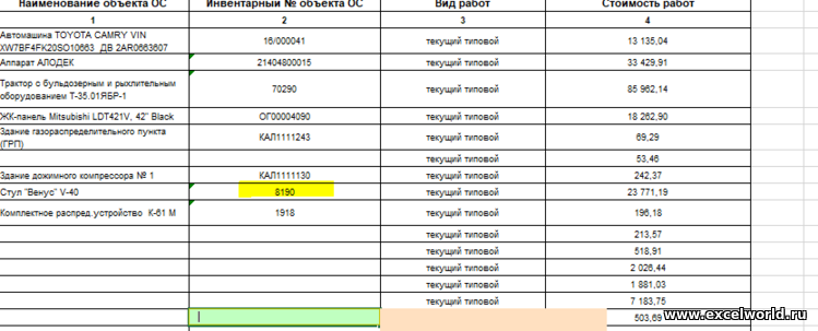

bmv98rus, прикладываю маленькую версию файла.
Формула указывает неверный результат (обвел пунктирными кружками ячейку с неправильным результатом на одном листе и с нужными данными на другом листе).
Как можно заставить выдавать правильный результат ?

Что есть , то и находит. у Вас и там и там 8190 только в 15й строке стоит формат "00000000" и то что вы видите 00008190 - это обман зрения

КрасноглазыйПиркаф, как вариант, выделяете диапазон с Инв. номерами на листе TDSheet и запускаете макрос FormatToValue. На листе Справка придётся вводить Инв. номера полностью с нулями, формулу немного изменила

Ну в общем я макросом из сообщения 5 - изменил форматы на текстовые.
Потом применил формулу с ВПР (вместо ИНДЕКС) и все заработало.
