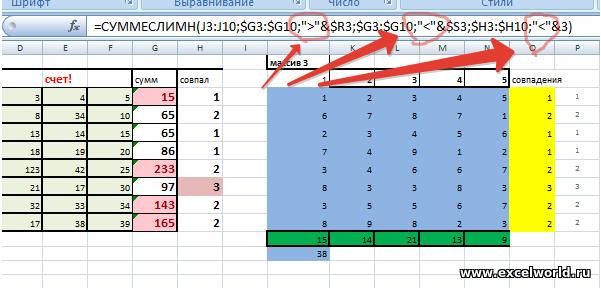

Всем привет! Что не так делаю? Необходимо посчитать сумму чисел(зеленые ячейки) в столбцах массива 3, при условии если в соседних ячейках числа соответствует критериям. столбец G число должно быть <140, и >50. столбец H<3. заранее спасибо!

андрей804, здравствуйте! Ошибка возникает потому, что СУММЕСЛИМН не работает с массивами Попробуйте: =СУММПРОИЗВ(($G$3:$G$10>$R$3)*($G$3:$G$10<$S$3)*($H$3:$H$10<3)*J$3:J$10)

Dmitriy_37 , - Прочитайте Правила форума - Оформите формулу тегами (в режиме правки поста выделите формулу и нажмите кнопку fx , пояснялка здесь )СУММЕСЛИМН не работает с массивами
Почему не работает? работает. Кстати, про какие массивы Вы говорите? андрей804 , так нужно ?Код
=СУММЕСЛИМН(J3:J10;$G3:$G10;">"&$R3;$G3:$G10;"<"&$S3;$H3:$H10;"<"&3)

Сообщение Излишнее цитирование удалено администрацией - это нарушение п.5j Правил форума _Boroda_, оно спасибо!!! Я правильно понял: -условия (знаки) неравенств в кавычки "" беруться? Еще вопрос: символ "&" для чего(когда) ставиться?Автор - андрей804 Дата добавления - 26.04.2020 в 19:58

Да. Это знак объединения. Он ставится для того, чтобы сцепить то, что левее и правее от него. Аналог функции СЦЕПИТЬ, но без ее ограничений (см. справку)
