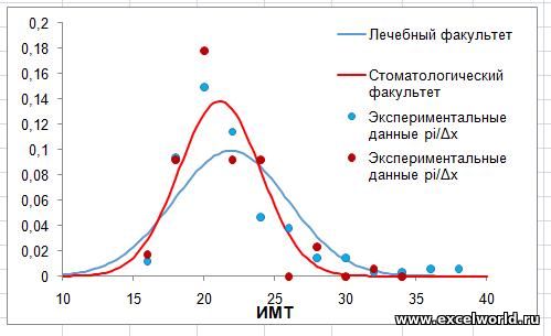

stormbringernew Дата: Вторник, 28.04.2020, 11:12 | Сообщение № 18
Сообщений: 152
Замечаний: 40% ±
Вот такие бы, но для логнормального распределения. Мечта теперь голубая. И их параметры для текста.
К сообщению приложен файл: 5910539.jpg (23.5 Kb)
СообщениеВот такие бы, но для логнормального распределения. Мечта теперь голубая. И их параметры для текста.
Автор - stormbringernew

прохожий2019 Дата: Вторник, 28.04.2020, 11:57 | Сообщение № 19
Сообщений: 1423
Репутация: 377 ±
365 Beta Channel
так они же уже посчитаны. См. файл
К сообщению приложен файл: 4445021.xlsm (83.4 Kb)
