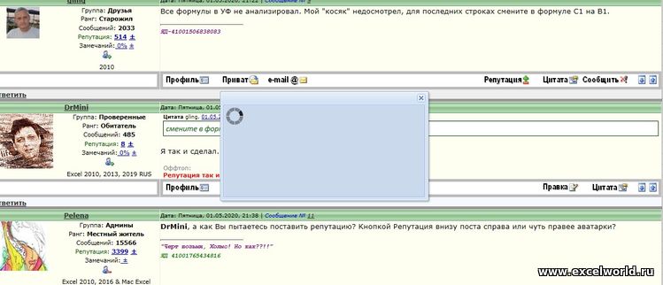

Pelena Дата: Пятница, 01.05.2020, 21:38 | Сообщение № 11
Сообщений: 19639
DrMini, а как Вы пытаетесь поставить репутацию? Кнопкой Репутация внизу поста справа или чуть правее аватарки?
СообщениеDrMini, а как Вы пытаетесь поставить репутацию? Кнопкой Репутация внизу поста справа или чуть правее аватарки?

DrMini Дата: Пятница, 01.05.2020, 22:04 | Сообщение № 12
Сообщений: 2190
Репутация: 394 ±
Excel LTSC 2024 RUS
Как обычно и внизу поста справа и возле аватарки.
Вот скрин
К сообщению приложен файл: 9365139.jpg (39.8 Kb)
Сообщение отредактировал DrMini - Пятница, 01.05.2020, 22:06
Вот скрин
Автор - DrMini
Дата добавления - 01.05.2020 в 22:04
