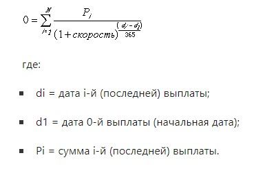

В екселе для рассчёта значения функции чиствндох берутся 2 аргумента - значения (платежи) и даты
Облазил много сайтов в поиске решения своего вопроса и решил ещё здесь спросить - как можна посчитать xirr вручную. Да, видел формулу в интернете (во вложении скрин), которая используется для рассчёта, но как через неё выйти на вот этот rate?
Пробовал через метод Ньютона, но не получается - может кто-то знает и может подсказать, буду благодарен.
Спасибо

Наверное не так описал - как можна выйти на ЭПС, которая получается в результате функции ЧИСТВНДОХ, без использования самой функции ЧИСТВНДОХ. Какой-то альтернативный вариант.

Ответ на ваш вопрос прост: вручную это сделать проблематично. У нас есть значение IRR и значение NPV. При переборе значений IRR мы должны получить NPV равным 0. Перебор значений делает эксель за нас. Но если вы хотите сделать это вручную то вот формула:
1. Кэш-поток / ((1 + r) ^ ((Дата - Начальная дата) / 365))
2. Начальная оценка IRR - Сумма дисконтированных потоков / Сумма дисконтированных потоков на начальную дату
Пример решения в файле.
Если кто-то придумает как значение "IRR, r = " из файла эксель перебрать автоматически, тогда получится что функция ЧИСТВНДОХ будет полностью решена руками.
