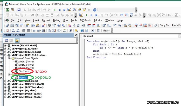

функции хранят в программных модулях, а не в модуле книги (посмотрите мой файл через VBE)

tapochta
Дата: Пятница, 10.07.2020, 10:37 |
Сообщений: 20
Благодарю, заработало. Но к сожалению не везде можно использовать другой формат файла. Можно просто формулой еще как-то? Выше представленные способы в 2010м не работают.
