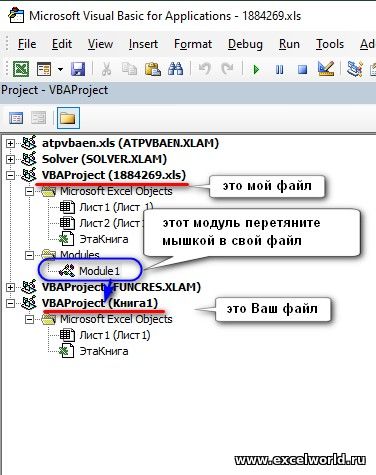

как мне его в другой файл перенести
Откройте оба файла -- нажмите сочетание клавиш Ctrl+F11 -- в редакторе VBA слева будет окно Project -- см. рисунок
Дальше на листе рисуете кнопку или любую фигуру -- правой кнопкой мыши -- назначить макрос -- выбираете MergeCells -- ОК
