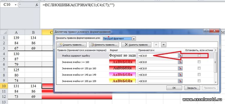

Но знаете, есть недостаток создания УФ пустой ячейки: эти пустые ячейки почему-то имеют пунктир справа, как в формулах с окрашиваемыми ячейками! И это никак не убираемо!

Юрий_Ф Дата: Вторник, 28.07.2020, 12:27 | Сообщение № 16
Сообщений: 841
Репутация: 5 ±
Замечаний: 60% ±
Очень информативно!
Но не понял, как вставить в формулу зелёный кружок, чтобы отображалось, если ячейка пока пуста?
Например в формулу вместо "Х":
=ЕСЛИ(AI215>0;СУММ(Y215:AI215)/МАКС(E194:AI194);"Х")

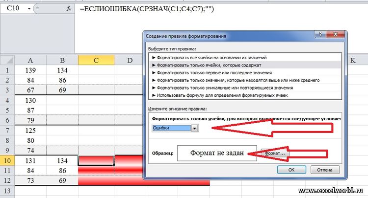

Юрий_Ф Дата: Воскресенье, 02.08.2020, 11:40 | Сообщение № 17
Сообщений: 841
Репутация: 5 ±
Замечаний: 60% ±
Всё работает с пустой ячейкой прекрасно.
Но я попытался экспериментировать и вместо ячейка ПУСТАЯ, ввёл из раскрывающего списка ОШИБКА. А потом все форматы пустые. Но почему-то не работает.
Кто подскажет, почему в этом случае ошибка не форматируется, как пустая ячейка?

Юрий_Ф Дата: Вторник, 04.08.2020, 11:39 | Сообщение № 19
Сообщений: 841
Репутация: 5 ±
Замечаний: 60% ±
Высылаю файлы - скриншоты.
А файл Exel - ниже.
К сообщению приложен файл: 1822109.jpg (54.4 Kb) · 6228227.jpg (47.2 Kb)
