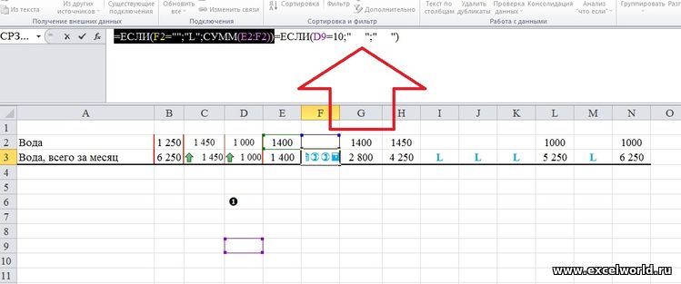

Подскажите, старожилы, можно ли в ячейку в формулу ЕСЛИ вместо буквы вставить символ? В принципе я знаю, что это возможно, если ячейки отформатировать по шрифту, допустим, Wingdings. Тогда выходит то, что в ячейке F3. Но когда сверху подставляется цифра и формула срабатывает, переключая содержимое на работу с этой цифрой, выходит чёрт знает что. А формулы УФ (вкладка ШРИФТ) затенена и менять шрифт на нужный не даёт! Можно что-то сварганить? Или всё-таки нет?
Подскажите, старожилы, можно ли в ячейку в формулу ЕСЛИ вместо буквы вставить символ? В принципе я знаю, что это возможно, если ячейки отформатировать по шрифту, допустим, Wingdings. Тогда выходит то, что в ячейке F3. Но когда сверху подставляется цифра и формула срабатывает, переключая содержимое на работу с этой цифрой, выходит чёрт знает что. А формулы УФ (вкладка ШРИФТ) затенена и менять шрифт на нужный не даёт! Можно что-то сварганить? Или всё-таки нет? Юрий_Ф
То, что мы делаем, завораживает! Кстати! Я не могу всем нравиться! И это взаимно!
Сообщение Подскажите, старожилы, можно ли в ячейку в формулу ЕСЛИ вместо буквы вставить символ? В принципе я знаю, что это возможно, если ячейки отформатировать по шрифту, допустим, Wingdings. Тогда выходит то, что в ячейке F3. Но когда сверху подставляется цифра и формула срабатывает, переключая содержимое на работу с этой цифрой, выходит чёрт знает что. А формулы УФ (вкладка ШРИФТ) затенена и менять шрифт на нужный не даёт! Можно что-то сварганить? Или всё-таки нет? Автор - Юрий_Ф Дата добавления - 06.08.2020 в 22:21

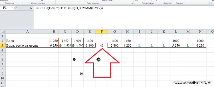

Che79
Дата: Четверг, 06.08.2020, 23:44 |
Сообщений: 1649
306
2013 Win, 365 Mac
И где посмотреть эту таблицу?
Вкладка Вставка - Символ как эту функцию вставить в формулу
Очевидно, Код
=ЕСЛИ(F2="";СИМВОЛ(номер_символа);СУММ(E2:F2))
Очевидно, Код
Che79
Сообщение И где посмотреть эту таблицу?
Очевидно, Код
Автор - Che79 Дата добавления - 06.08.2020 в 23:44

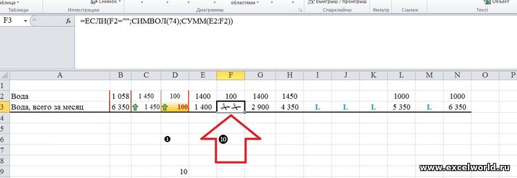

Che79 Но тогда символ получается - рожица, к примеру. Но после ввода цифры - ножницы, а не цифры. Это то, что я писал в 1м сообщении!
Che79 Но тогда символ получается - рожица, к примеру. Но после ввода цифры - ножницы, а не цифры. Это то, что я писал в 1м сообщении!Юрий_Ф
Сообщение отредактировал Юрий_Ф - Пятница, 07.08.2020, 00:01
Сообщение Che79 Но тогда символ получается - рожица, к примеру. Но после ввода цифры - ножницы, а не цифры. Это то, что я писал в 1м сообщении!Автор - Юрий_Ф Дата добавления - 06.08.2020 в 23:53
gling
Дата: Четверг, 06.08.2020, 23:54 |
Сообщений: 2739
792
Код символа ничего не даст, если бы к СИМВОЛ(номер_символа) можно было бы привязать имя шрифта, тогда да, отображалось бы как надо, а без привязки будет отображаться по формату ячейки. Вместо мордочки будет буква L. Из Сообщения №4 ничего не понял. Может я вообще не о том?
Код символа ничего не даст, если бы к СИМВОЛ(номер_символа) можно было бы привязать имя шрифта, тогда да, отображалось бы как надо, а без привязки будет отображаться по формату ячейки. Вместо мордочки будет буква L. Из Сообщения №4 ничего не понял. Может я вообще не о том? gling
ЯД-41001506838083
Сообщение отредактировал gling - Пятница, 07.08.2020, 00:11
Сообщение Код символа ничего не даст, если бы к СИМВОЛ(номер_символа) можно было бы привязать имя шрифта, тогда да, отображалось бы как надо, а без привязки будет отображаться по формату ячейки. Вместо мордочки будет буква L. Из Сообщения №4 ничего не понял. Может я вообще не о том? Автор - gling Дата добавления - 06.08.2020 в 23:54

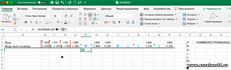

Che79
Дата: Пятница, 07.08.2020, 00:06 |
Сообщений: 1649
306
2013 Win, 365 Mac
Под рукой сейчас только Мас, у меня в нём формула из сообщ #2 и работает и отображается корректно...
Под рукой сейчас только Мас, у меня в нём формула из сообщ #2 и работает и отображается корректно... Che79
Сообщение Под рукой сейчас только Мас, у меня в нём формула из сообщ #2 и работает и отображается корректно... Автор - Che79 Дата добавления - 07.08.2020 в 00:06
gling
Дата: Пятница, 07.08.2020, 00:09 |
Сообщений: 2739
792
У меня тоже так отображается, по этому и непонятно сообщение №4.
У меня тоже так отображается, по этому и непонятно сообщение №4. gling
ЯД-41001506838083
Сообщение У меня тоже так отображается, по этому и непонятно сообщение №4. Автор - gling Дата добавления - 07.08.2020 в 00:09

А теперь над этой ячейкой поставьте цифры, допустим 1000!
А теперь над этой ячейкой поставьте цифры, допустим 1000! Юрий_Ф
Сообщение А теперь над этой ячейкой поставьте цифры, допустим 1000! Автор - Юрий_Ф Дата добавления - 07.08.2020 в 00:10

gling Гляньте сообщение № 8, я там фото приложил.
gling Гляньте сообщение № 8, я там фото приложил. Юрий_Ф
Сообщение gling Гляньте сообщение № 8, я там фото приложил. Автор - Юрий_Ф Дата добавления - 07.08.2020 в 00:11
