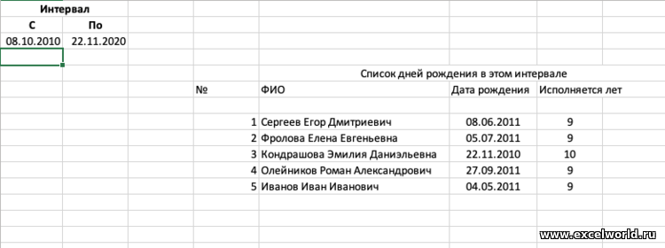

Всем добрый день. Нужна помощь. Есть список людей с датами рождения, задача вывести на отдельной странице список тех, у кого в диапазоне указанных дат день рождения с выводом кол-ва исполняемых лет

EvelRus
Дата: Среда, 04.11.2020, 20:52 |
Сообщений: 26
Вот, поменял первую дату на 10 месяц, почему-то поменялся только один последний, да и тот майский)

И чего тут неправильно? ДР всех отображаемых людей попадает в интервал дат. Тот кто убрался родился раньше. Т.к. формулы проставил только в пронумерованные Вами строки, то в список попали не все удовлетворяющие условия, вот нижний и подтянулся.

EvelRus
Дата: Среда, 04.11.2020, 21:50 |
Сообщений: 26
Так интервал чуть больше месяца, и то октябрь-ноябрь, откуда ДР Июньские, июльские, сентябрь? А, я увидел в чем у Вас ошибка... Вы с 2010 года указали, но с 2010 по 2020 год у человека ДР 10 раз ))) А мне надо только тех, у кого в указанный интервал дни рождения... Типа "В этом месяце"

bigor
Дата: Среда, 04.11.2020, 21:54 |
Сообщений: 1439
281
нет
Да ладно. Там интервал больше 10 лет.

EvelRus
Дата: Среда, 04.11.2020, 22:06 |
Сообщений: 26
Да, но мне нужны ДР по типу "в этом месяце", но в рамках указанного диапазона( Например, у меня ДР в августе, если я указываю сроки с 31.07.2020 по 09.09.2020 от я там появляюсь... Хоть и родился в СССР)

Дата: Среда, 04.11.2020, 22:24 |
Сообщений: 19635
4705
Просто добавьте функцию МЕСЯЦКод
=ЕСЛИОШИБКА(ИНДЕКС(Список!$B$2:$C$11;НАИМЕНЬШИЙ(ЕСЛИ((МЕСЯЦ(Список!$C$2:$C$11)<=МЕСЯЦ($B$3))*(МЕСЯЦ(Список!$C$2:$C$11)>=МЕСЯЦ(A$3));СТРОКА(Список!$B$2:$B$11)-1;"");СТРОКА(A1));1);"")
или ещё вариант без массивного вводаКод
=ЕСЛИОШИБКА(ИНДЕКС(Список!$B$2:$C$11;АГРЕГАТ(15;6;(СТРОКА(Список!$B$2:$B$11)-1)/(МЕСЯЦ(Список!$C$2:$C$11)<=МЕСЯЦ($B$3))/(МЕСЯЦ(Список!$C$2:$C$11)>=МЕСЯЦ(A$3));СТРОКА(A1));1);"")

Месяца недостаточно если с 15.01 поставить, то Карпова попадает, нужно еще и дни тоже добавлять. Или вот смотрите вариант:Код
=IFERROR(INDEX(Список.$B$2:$C$11;SMALL(IF(DATEDIF(Список.$C$2:$C$11;B$3;"yd")<=DATEDIF($A$3;B$3;"yd");ROW(Список.$B$2:$B$11)-1;"");ROW(A1));1);"")
