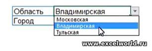

Возможно ли в 2003 сделать следующее: при наведении на нужную ячейку выпадает список из двух (для простоты) текстовых значений; при выборе любого из них выпадает ещё один список из значений, заранее заданных на другом листе.
Тему про зависимые списки изучил, применительно к моему случаю не устраивает необходимость использования дополнительной ячейки (см. прикрепление).
Т.е. для приведённого случая ячейка должна использоваться одна (Город), имя ОБЛАСТИ должно быть в выпадающем списке при нажатии на эту ячейку; при выборе ОБЛАСТИ должен выдаваться список с ГОРОДАМИ.
К сообщению приложен файл: 4019975.jpg (14.1 Kb)

СообщениеВозможно ли в 2003 сделать следующее: при наведении на нужную ячейку выпадает список из двух (для простоты) текстовых значений; при выборе любого из них выпадает ещё один список из значений, заранее заданных на другом листе.

примитивная реализация
К сообщению приложен файл: example1974.xlsx (7.9 Kb)
