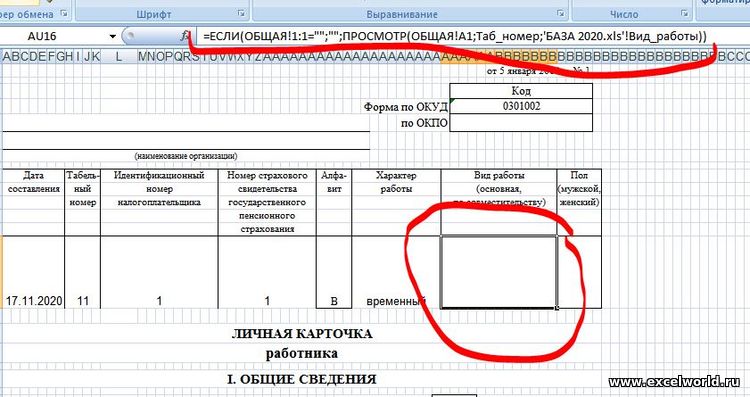

Доброго времени суток. У меня не отображается в ячейке текст. В строке формул все видно, а ячейка пустая. Форматы чистила, цвет шрифта и заливки проверила, ячейку расширяла. В других ячейках все норм. Даже файл сменила. Но не получается. Подскажите, что надо сделать. Фото прикладываю.

bigor Дата: Суббота, 05.12.2020, 22:09 | Сообщение № 2
Сообщений: 1461
Репутация: 294 ±
нет
Доброго
Файл приложить.
ну и вдруг угадаю. У вас условие выполняется и в ячейке ""

NikitaDvorets Дата: Суббота, 05.12.2020, 22:10 | Сообщение № 3
Сообщений: 648
Репутация: 148 ±
Добрый вечер.
У Вас там формула ЕСЛИ, может быть она срабатывает по исходным данным на пропуск ("")?

Люик Дата: Суббота, 05.12.2020, 22:16 | Сообщение № 5

Люик Дата: Суббота, 05.12.2020, 22:18 | Сообщение № 6
Сообщений: 10
bigor, выполняется вроде. Я файл приложила, посмотрите, пожалуйста

gling Дата: Суббота, 05.12.2020, 22:19 | Сообщение № 7
Сообщений: 2741
Репутация: 792 ±
В формуле первое условие если вся первая строке пустая тогда результат тоже пусто ЕСЛИ(ОБЩАЯ!1:1="";"", такая формула должна вводится как формула массива.

Люик Дата: Суббота, 05.12.2020, 22:22 | Сообщение № 10
Сообщений: 10
gling, я с массивами не умею. Почему в других ячейках отражается все? десять лет такие базы вела, но первый раз такое. Можете сказать пошагово что надо сделать?

bmv98rus Дата: Суббота, 05.12.2020, 22:32 | Сообщение № 11
Сообщений: 4149
Репутация: 772 ±
1. при таком диапазоне это конечно меньшее зло чем для столбца, но все равно зло
2. вводи не вводи - это ничего не даст. Ну будет массив из 16536 значений.

Люик Дата: Суббота, 05.12.2020, 22:36 | Сообщение № 12
Сообщений: 10
Я так думаю, что дело в листе на котором ячеки, так как я его с интернета скачала. Не хочется печатать эту форму самой, все эти ячейки объединять. Это очень долго. А когда я сама создаю новый лист и делаю его в определенной форме, то тогда все нормально: все данные видны и все формируется четко по формулам

gling Дата: Суббота, 05.12.2020, 22:36 | Сообщение № 13
Сообщений: 2741
Репутация: 792 ±
Для чего сделана такая проверка? Без неё всё прекрасно работает. Первая строка это шапка таблицы, что в ней проверяете. Почему ссылаетесь на саму книгу, для чего не понятно. В общем в вашей формуле много непонятного, исправил немного, смотрите файл.

Люик Дата: Суббота, 05.12.2020, 22:48 | Сообщение № 15
Сообщений: 10
gling, лет 10 назад где-то нашла формулу и по ней работала, особо не вникая в суть. А вот сегодня в ступор попала. Спасибо большущее пребольшущее Вам! Все работает!

Люик Дата: Понедельник, 14.12.2020, 14:39 | Сообщение № 16
Сообщений: 10
gling, Добрый день. Вы мне недавно помогали с формулой. У меня снова произошел сбой, Вы могли бы помочь еще раз. Почему-то в таблице не правильно идет ссылка на "Табельный_номер". Я меняла этот столбец, может из-за этого сбой. Помогите, пожалуйста, еще раз :help:

Pelena Дата: Понедельник, 14.12.2020, 14:59 | Сообщение № 17
Сообщений: 19653
Репутация: 4721 ±
Для правильной работы имеющейся формулы с функцией ПРОСМОТР табельные номера должны быть упорядочены по возрастанию и не должны повторяться.
У Вас таб. номер 19 встречается 2 раза и номера не отсортированы.
В такой ситуации можно использовать формулу
=ПРОСМОТР(;-1/(ОБЩАЯ!A2=Таб_номер);Таб_номер)
для ФИО
=ПРОСМОТР(;-1/(ОБЩАЯ!A2=Таб_номер);ФИО)
и по аналогии все остальные
[p.s.]Оставила два листа, т.к. другие для понимания задачи не нужны[/p.s.]

Люик Дата: Вторник, 15.12.2020, 00:32 | Сообщение № 18
Сообщений: 10
Pelena, спасибо большое! Все переделала, получилось
