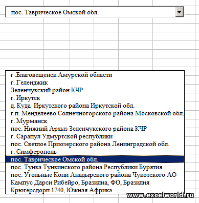

Как изменить - ширину и количество строк. Именно в 2003.

ширина вроде всегда зависила от ширины ячейки (столбца), а вот количество строк в нем не изменно.
Точно; я даже больше скажу - если ячейку со списком объединить с соседними справа-слава, ширина списка станет равной ширине объединённых ячеек ...а вот количество строк в нем неизменно.
Печалька... Список длинный, прокручивать тяжко.

Здравствуйте. Может Вам подойдет использование ComboBox? У него есть свойство - ListRows, которое как раз отвечает за количество строк в списке. Кроме того можно свободно управлять и размерами и положением. Пример во вложении.

Спасибо за помощь. Был неправ: с combobox только начал работать, параметры малоизучены. В принципе - нормально, но: 1. Значок (треугольничек) частично закрывает поле, расположенное правее. Ширина всей таблицы такова, что для её полного (без прокрутки) размещения на экране ширину столбцов приходится ужимать до минимума. 2. Для ссылки на выбранное значения при задании параметра LinkedCell видны "хвосты" (см. пример). Ещё раз хочу отметить, что с этим инструментом только начал работать, поэтому, возможно, весь этот негатив легко убирается.

vev57
Дата: Воскресенье, 13.12.2020, 14:32 |
Сообщений: 88
Вот такой разрыв при прокрутке колёсиком мыши
Вот такой разрыв при прокрутке колёсиком мыши vev57
