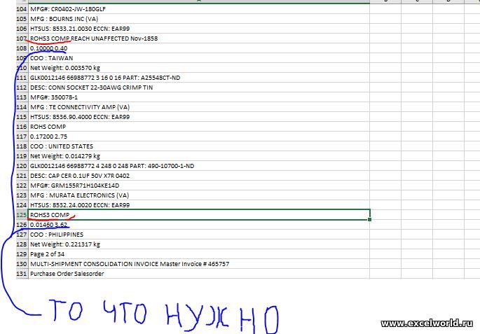

Подскажите, пожалуйста, ЗАДАЧКА НЕПРОСТАЯ! вот у меня есть таблица с данными , мне из нее нужно вычленить определенные строки, проблема в том что там нет общих символов за которые можно зацепиться, зато есть над каждым из таких строк, можно ли как то сделать поиск нижних строк определенных символов??
К сообщению приложен файл: 9750719.jpg (63.5 Kb) · 4188882.xlsx (49.2 Kb)

bmv98rus, дальше эти строки копируются в другой файл например в "лист 2" (во вложении пример, а на лист 2 как должен выглядеть результат)
Может как то можно сделать поиск только строк с числами? Мне нужно их скопировать и вставить в отдельный столбик

Kostya_Ye, да, я так и делаю, но мне нужны другие строчки- цифры под строками "ROHS3 COMP" посмотрите скрин я сделал и отметил что нужно вычленить. Может можно как то выделить строчки там где только цифры?

Kostya_Ye Дата: Четверг, 10.12.2020, 13:18 | Сообщение № 6
Сообщений: 271
Репутация: 228 ±
supar666666,
увы, из скрина не понятно что вам нужно. и здесь не принято по картинкам решать задачи.
сделайте в файле Эксель ясное описание какие строки и по каким критериям вы хотите извлечь из исходного диапазона.

Kostya_Ye, Я понял, во вложении файл с тем что нужно -под строками где есть надпись "ROHS " (отметил желтым) находятся цифры (отметил зеленым первые 3) их нужно вычленить из общего списка и скопировать отдельно ( как пример на "ЛИСТ 2")
К сообщению приложен файл: 3758134.xlsx (35.3 Kb)

bmv98rus Дата: Четверг, 10.12.2020, 13:51 | Сообщение № 10
Сообщений: 4107
Репутация: 768 ±
а как сделать это?
выше смотрите.
Можно и формулой, но все от задачи зависит.
а как сделать это?
выше смотрите.

bmv98rus Дата: Четверг, 10.12.2020, 15:39 | Сообщение № 12
Сообщений: 4107
Репутация: 768 ±
так прописал формулу в ячейку которая смотрит что на строку выше.
Формулой - это многоразовый ВПР, только с выводом на строку ниже.

bmv98rus Дата: Четверг, 10.12.2020, 17:16 | Сообщение № 14
Сообщений: 4107
Репутация: 768 ±
=IFERROR(INDEX(Лист1!A:A;AGGREGATE(15;6;ROW(Лист1!$A$1:$A$2000)/(LEFT(Лист1!$A$1:$A$2000;4)="ROHS");ROW(A1))+2);"")

bmv98rus Дата: Четверг, 10.12.2020, 18:27 | Сообщение № 16
Сообщений: 4107
Репутация: 768 ±
+2 в формуле - это смещение на две строки относительно той, что подошла под условие поиска. Если структура неизменна и гарантируется что на определенной строке определенное значение, то можно использовать или константу +3, +4..... или вычислить через
=MATCH("COO :*";A:A;)
вхождение - отняв 1 использовать в формуле. А вот если меняются местами, то сложнее.

supar666666 Дата: Четверг, 10.12.2020, 18:52 | Сообщение № 17
Сообщений: 12
bmv98rus, Местами не меняются, слава богу)))) про +2 то что это строчка вверх или вниз я понял , я пытался вместо "ROHS" подставить например "COO :" в эту формулу
=ЕСЛИОШИБКА(ИНДЕКС(Лист1!A:A;АГРЕГАТ(15;6;СТРОКА(Лист1!$A$1:$A$2000)/(ЛЕВСИМВ(Лист1!$A$1:$A$2000;4)="ROHS");СТРОКА(A1))+2);"")
, почему она не работает?(( что нужно еще в формуле поменять? 15;6СТРОКА?

bmv98rus Дата: Четверг, 10.12.2020, 19:17 | Сообщение № 18
Сообщений: 4107
Репутация: 768 ±
- 4 определяет длину "ROHS" . и тут или менять каждый раз или использовать
LEN("ROHS")
