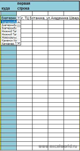

Доброго дня всем! Сразу извиняюсь за возможную кривизну изложения сути проблемы...
Знатоки подскажите, как сделать так, чтобы при наведении курсора на определенное значение из выпадающего списка появлялось всплывающая подсказка с полным содержанием этого значения, а не кусочек который вмещается в ширину столбца? По скрину думаю будет понятна суть вопроса. Ширину столбца менять нельзя.

Здравствуйте
...как сделать так, чтобы при наведении курсора на определенное значение из выпадающего списка появлялось всплывающая подсказка с полным содержанием этого значения?.. Ширину столбца менять нельзя.
Никак
Но можно поверх листа вставить элемент управления формы "Список" и работать с ним

mursielago, можно просто применить "ВЫПАДАЮЩИЙ СПИСОК С КОНТЕКСТНЫМ ПОИСКОМ" как вариант

Serge_007 Дата: Среда, 03.02.2021, 13:08 | Сообщение № 6
lebensvoll, Вы внимательно прочитали что хочет автор топика?

Serge_007 Дата: Среда, 03.02.2021, 15:25 | Сообщение № 8
как вариант
Но это же не вариант :)
предложили в тоже самое работу со списком из формы поверх листа
Да. Но это потому что решает задачу топика - просмотр полного содержимого значения без изменения ширины столбца. А Вы дали ссылку на решение совсем другого вопроса, не имеющего отношения к топику - поиск в выпадающем списке
