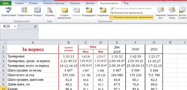

Юрий_Ф
Дата: Среда, 12.05.2021, 11:29 |
Сообщений: 841
5
60% ±
При оценке ячеек с данными времени в формате сутки-часы-минуты-секунды ячейки МАКС и МИН не оценивают эти данные. Тут надо какое-то особое форматирование? (Попробовал, но что-то не выходит.) Или особые формулы?

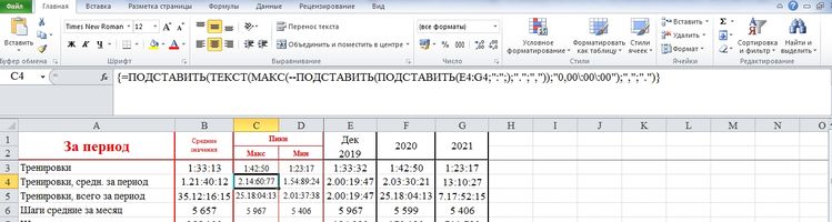

Nic70y
Дата: Среда, 12.05.2021, 12:54 |
Сообщений: 9277
2502
массивные 1)Код
=ПРОСМОТР(МАКС(ЛЕВБ(E5:G5;ПОИСК(".";E5:G5)-1)+ПРАВБ(E5:G5;8));ЛЕВБ(E5:G5;ПОИСК(".";E5:G5)-1)+ПРАВБ(E5:G5;8);E5:G5)
=ПРОСМОТР(МИН(ЛЕВБ(E5:G5;ПОИСК(".";E5:G5)-1)+ПРАВБ(E5:G5;8));ЛЕВБ(E5:G5;ПОИСК(".";E5:G5)-1)+ПРАВБ(E5:G5;8);E5:G5)
2)Код
=ПОДСТАВИТЬ(ТЕКСТ(МАКС(--ПОДСТАВИТЬ(ПОДСТАВИТЬ(E5:G5;":";);".";","));"0,00\:00\:00");",";".")
=ПОДСТАВИТЬ(ТЕКСТ(МИН(--ПОДСТАВИТЬ(ПОДСТАВИТЬ(E5:G5;":";);".";","));"0,00\:00\:00");",";".")
массивные 1)Код
2)Код

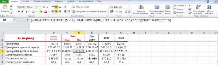

Юрий_Ф
Дата: Среда, 12.05.2021, 13:24 |
Сообщений: 841
5
60% ±
Nic70y Увы, оба варианта почему-то не срабатывают - и там, и там пишет #ЗНАЧ!

Nic70y Ага! Спасибо! Вставил формулы, как массив! Но 1й вариант не работает, пишет снова #ЗНАЧ! 2й вариант работает, но в основной моей таблице видит какие-то другие максимальные и минимальные значения в 4й строке и минимальные - в 5й. Сделал скриншоты специально так, чтобы были видны вставленные формулы.) Что у меня не так?
