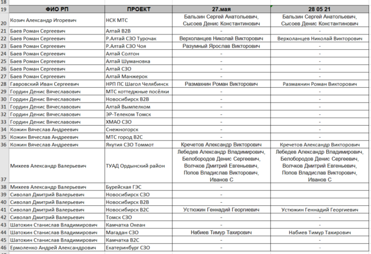

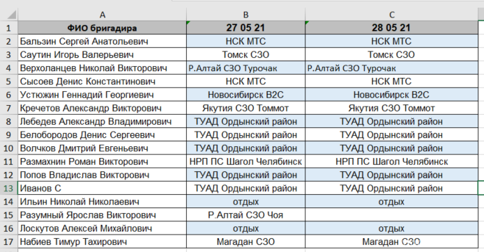

kev197929 Дата: Пятница, 28.05.2021, 06:10 | Сообщение № 5
Сообщений: 11
+79538934720
Сделать-то что именно надо? Из описания задачи и файла вообще ничего не понятно
Доброго.
Я пытаюсь сделать вторую таблицу (приложил файл пример)
Основная проблема что я не могу никак в одну ячейку поставить сразу 2 и более данных.
в приложенных скринах в файле 1.png исходная таблица а в файле 2 то что я хотел бы получить.
К сообщению приложен файл: 1359111.png (269.0 Kb) · 6708101.png (173.9 Kb)

kev197929 Дата: Пятница, 28.05.2021, 06:13 | Сообщение № 6
Сообщений: 11
+79538934720
Ну вот просто таблицы
во второй таблице я пока в рукопашную фамилии забил.
А хотел чтобы они выбирались из массива.
К сообщению приложен файл: 1648745.xls (43.5 Kb)
