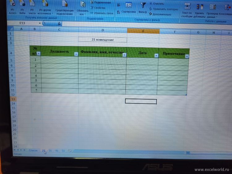

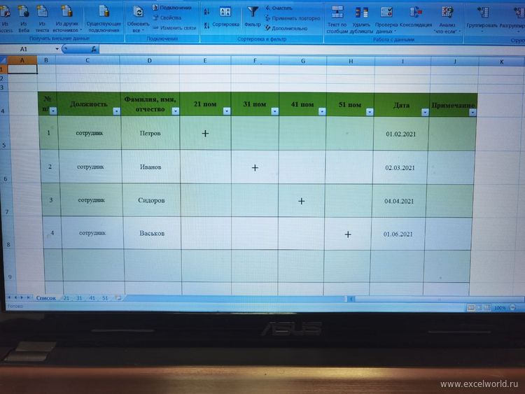

Добрый день. Помогите с реализацией следующей задачи. Нужно отсортировать людей по помещениям, например Петров находится в 21 помещении, его строка переносится на лист с номером помещения.

Нет, это не разовая задача. Список будет около 100 фамилий, и люди будут постоянно перемещаться из одного помещения в другое, и посещений больше.
Значит реализация только через написания макроса, имеющимися формулами это никак не реализовать, по примеру проверки плюса в столбце с номером помещения и переноса строчки если + есть.

Сделал для вас пример с простыми формулами. Если подойдет, можете доделать сами по тому же принципу.

Сделал с олдскульными формулами, должно работать в MSO2003

не будет у меня работать на версии 97-2003
Так будет работать:
=ИНДЕКС(Список!D5:D13;СУММПРОИЗВ((Список!E5:H13="+")*СТРОКА(1:9)*(D2=Список!E4:H4)*СТОЛБЕЦ(A:D)))
